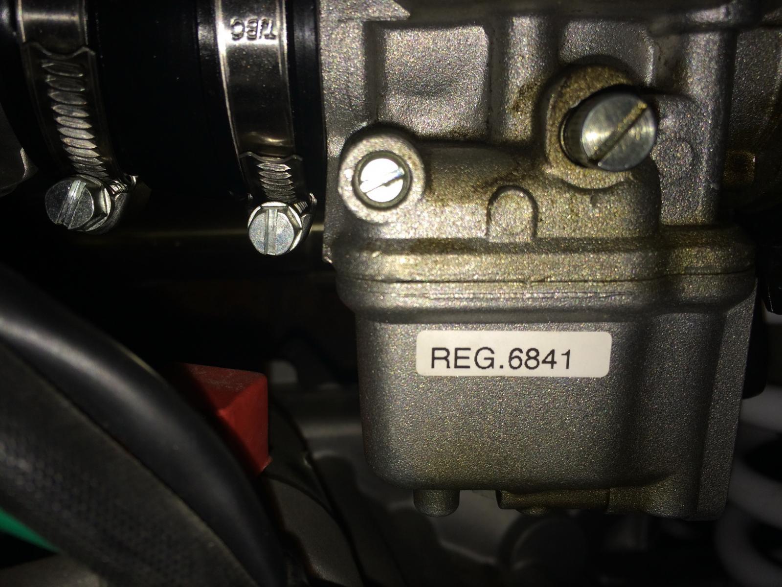

Заслонку прихлопывает. это особенность бюджетного карба.Карб без обратного троса.
тем не менее установка более жесткой пружины это проблему решает. Правда   жесткость  пружины еще  надо подбирать, т.к. туговатый газ немного напрягает)

Вытащи заслонку из карба и побрызгай на неё силиконом...и забудешь про зависание...
Что за силикон? По каким словам искать? Чтобы без рекламы :) :) :)
Уменя есть для обрызгивания дверных уплотнителей автомобиля против замерзания. Только не хочется всякую гадость в карбюратор брызгать. И неужели бензин со временем его не смоет? Или комочки какие могут образоваться и закакать жиклёры и каналы всякие...
Кстати, пружинку я взял из старого детского пистолета
Что значит "прихлопывает" не понятно, но аргумент существования карбюраторов с обратным тросом - сильный! Ну и халтурщики производители наших карбюраторов - тросов - трубок в кучу)).
Никогда бы не подумал, что такое возможно. На мототехнике советских времён вряд ли такое встретишь. Но и заслонки у них плоские... живёт себе К65С на моём ММВЗ 3.112.11 поживает и горя не знает :)
Такой (с двумя тросами) привод заслонки - весчь!
Вот им и брызгай...ни каких комочков и прочего говна не образуется, не переживай...)
А я то думаю,чего у меня не зависает ничего?! - А я же при перестановкие иглы,каждый раз силиконовой смазкой, обильно заслонку обрызгивал! Там воздух её омывает,ну разве, что чуть-чуть со стороны впуска немного бензина распыляется - он не смоет всю смазку по всей площади заслонки.
Погода была хорошая,наверняка уже катались - как там по увеличенным жиклёрам - есть какие результаты?
Я пробовал не силиконом, а тонким слоем моторки, но чёт ваще не помогла, может первые пару покатух и был эффект, но чёт не хочется так часто лазить в карб. Жиклёры ещё не пришли, так что ещё не потестить.
