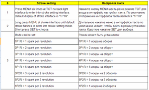

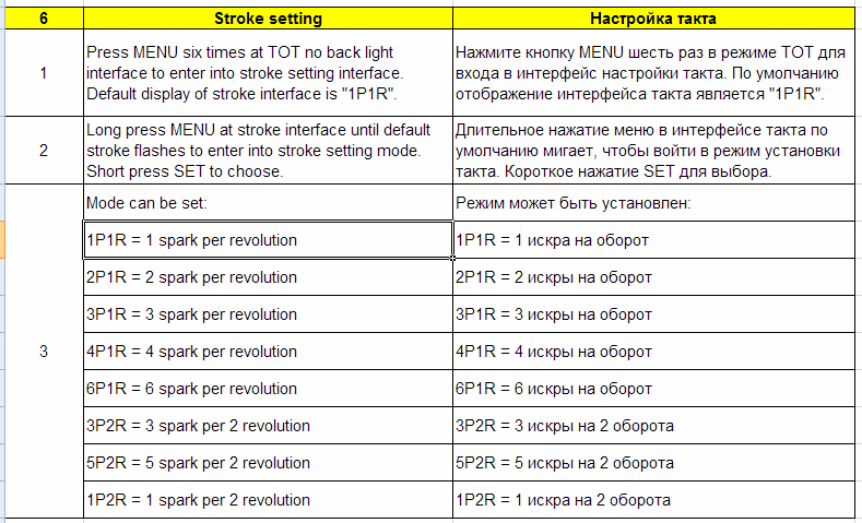

Парни, кто ставил себе китайский тахометр-счетчик моточасов? У меня выдает фигню, на минимальных холостых показывает 1800-2000 оборотов, хотя мотоцикл чуть-ли не глохнет. В силу познаний нерусского языка и с помощью гугла перевел мануал. Сейчас стоит 1P1R, но как понимаю - это на 2-х тактник. На 4-х тактник ставить 1P2R?
Помогите кто разбирается (картинка кликабельная для увеличения).
Вообще у нас каждый оборот идет искра, если поставить одну искру на 2 оборота, то показания оборотов увеличатся вдвое от твоих текущих. Поэтому логичнее пробовать 2 искры на оборот, тогда они уменьшатся вдвое. Но у нас холостые обороты как раз 1800. на 1700 глохнет. И то что показывает твой тахометр сейчас скорее всего правда.
Может все-таки одна искра на 2 оборота коленвала? На третьем такте.
Да, на CDI ,как на 2Т, - каждый оборот генерируется искра.

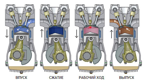

Пусть будет так. А на каком такте происходит второй импульс на свече? Третий такт уже занят  :)
Перед тем как откроется впускной клапан, искра-то не в мёртвой точке проскакивает, а за некоторое время до неё, так-что точнее будет сказазть, что в конце такта выпуска, на картинке вращение идёт против часовой стрелки.
Странное конструкторское решение, зачем гонять свечу и CDI вхолостую? Ладно, пусть будет два зажигания свечи за 4 такта. Замерю по секундомеру кол-во пыхов в секунду, потом сравню с тахометром.

Это именно - НЕрешение, того как отсечь лишнюю искру.
Распредвал крутится в два раза "реже" коленвала, а система зажигания завязана не на распредвал, а на коленвал, так-что вот так и получается и проще оставить лишнюю искру чем придумывать систему её отсечки.
