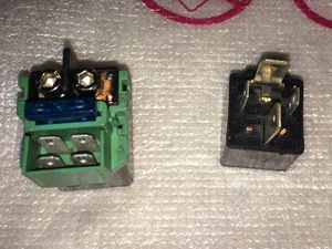

Реле нашёл от газели на 70 ампер, 200 рублей, 4 контакта. А как его подключить?
Силовой плюс понятно куда, но там ещё 2 контакта - это кнопка? На нашем есть ещё 2, они зачем?
Сам спросил - сам ответил. Axell, спасибо за наводку.
Протестировал реле от Газели или чего-то там на 70 ампер - прекрасно работает. Цена вопроса 302 рубля (само реле, колодка и влагозащищенная хреновина для предохранителя).
