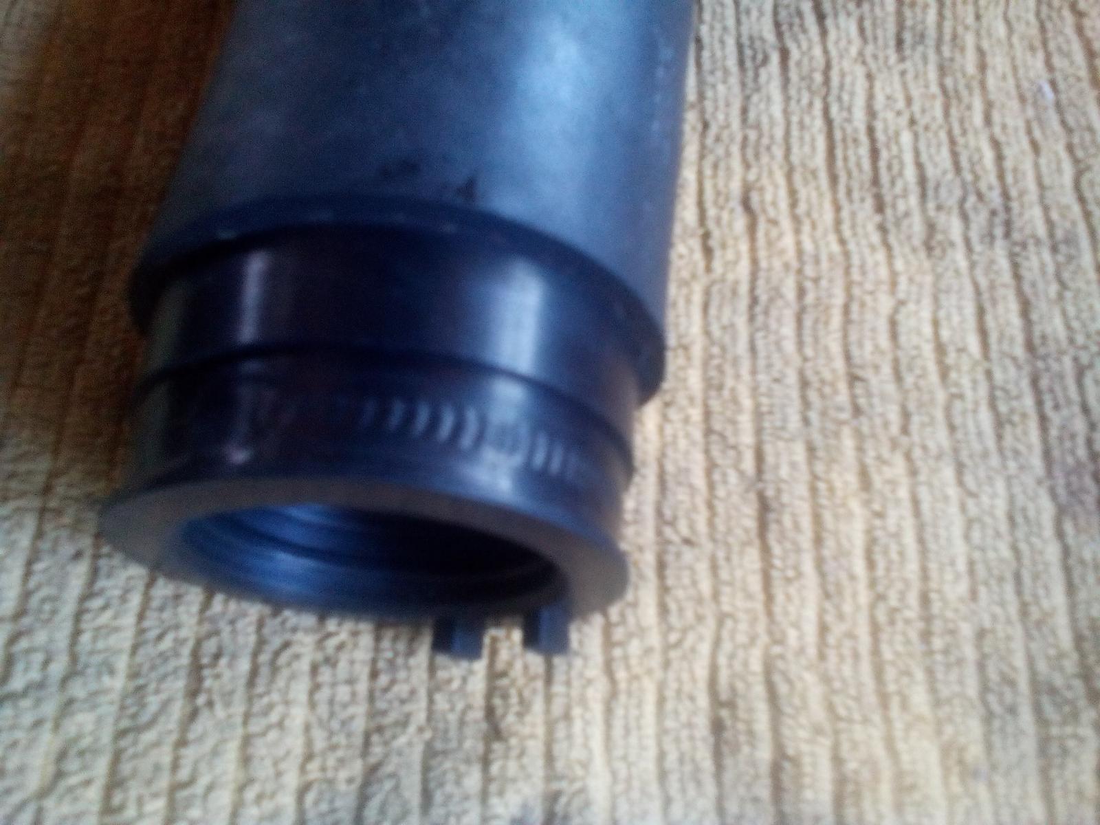

Сегодня переделал переходник между карбюратором и цилиндром, так как потрубок от 2110 мне не понравился.Купил в магазине газ армированный патрубок такого диаметра что бы туда влазил родной. Сточил на нождаке все выступы на радном переходники и вставил в купленный. Получилось хорошо, посмотрим что будет.хомуты нужны побольше.
  • Ответов 5,3 тыс
С патрубком надо думать - это точно. Надо тоже так усилить. Что-то много масла жрет.
