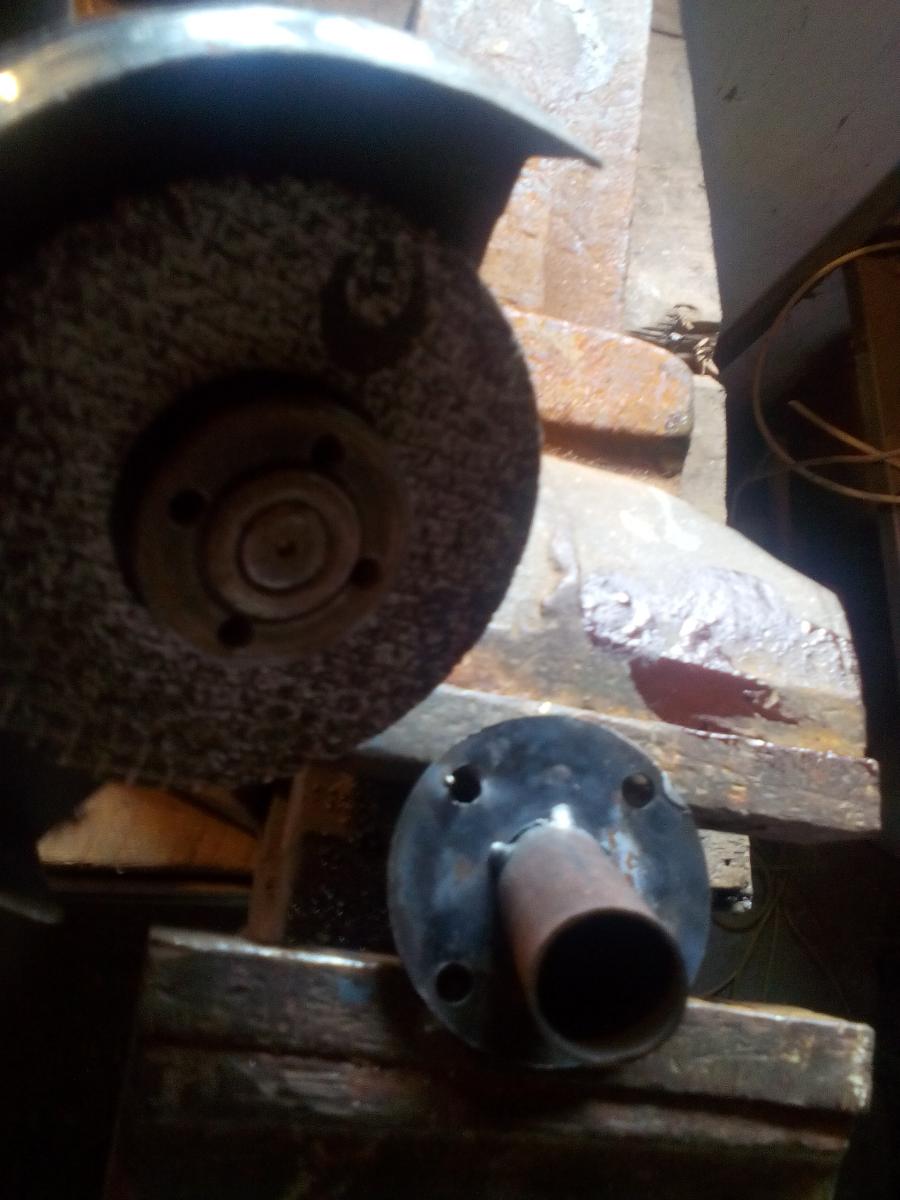

Высверливаешь пять заклёпок и снимаешь заданию часть глушителя. Там 4-е болтики прихваченные сваркой,срубаешь зубилом сварку и откручиваешь болтики. Выкидываешь декилер. Собираешь обратно с помощью новых заклепак и заклепочника. Всё просто, работы на 30мин.

Это не очень хороший способ.
Флейта с пробегом разболтается и отвалится.
Ее на выходном конце держит фланец с винтами, к которому киллер-писюн приварен тремя точками.
С фланца этого нужно срезать или сточить напильником писюн и расточить отверстие до номинального.
Фланец обратно установить на 4 винта и прихватить двойкой с током 60-70А.
Заклепать все обратно.
Получаем почти завод, отличный пердеж м отличную эрекцию на поднятие дросселя.

Клепальные клещи в хозяйстве пригодятся, стоят 350руб., сварка не нужна ! Тихон, не усложняй, там всё проще регулировки клапанов, а эффект есть! Сам писюн отрезать и отверстие круглым напильником можно расточить или шарошкой... Главное оставить ту часть, куда флейта внутри глушителя заходит - так она будет зафиксирована. Я вот тоже тянул с этой процедурой около года, а она реально полезная оказалась! Тем более наш глушак и так тюнинговый -очень лёгонький и без затычки на 450-ку идёт - на нём выбито.
