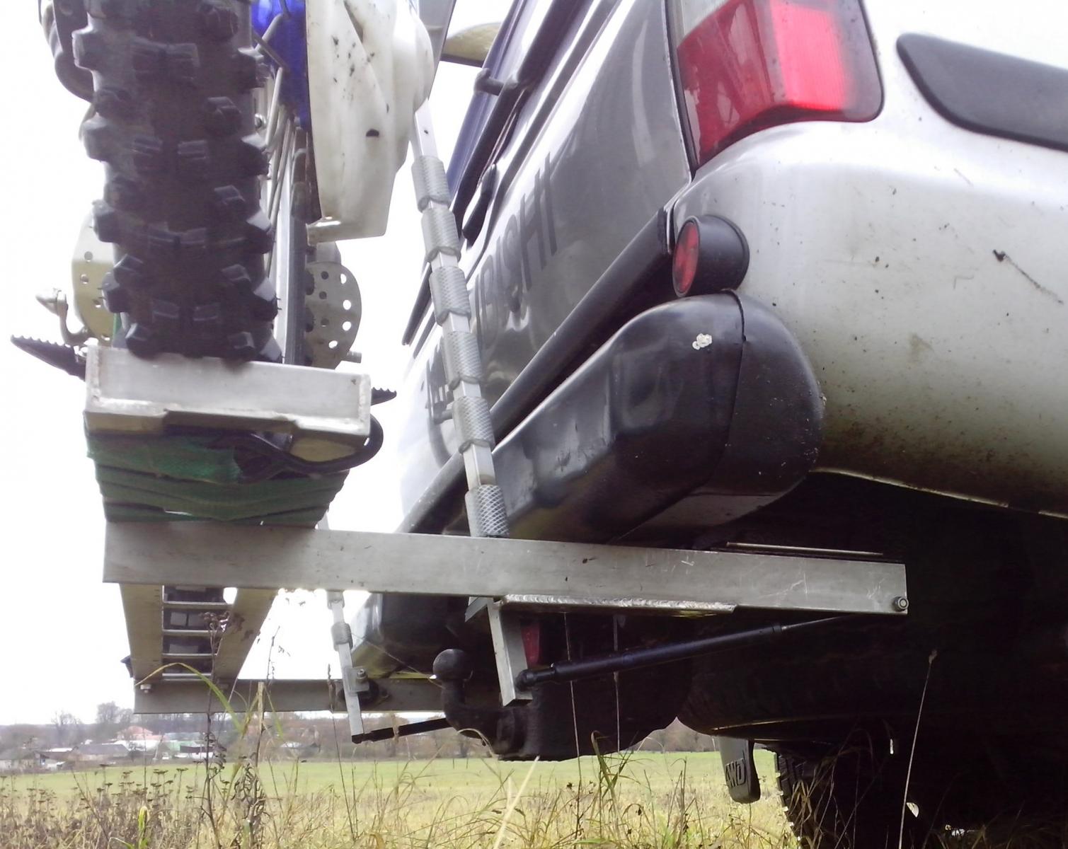

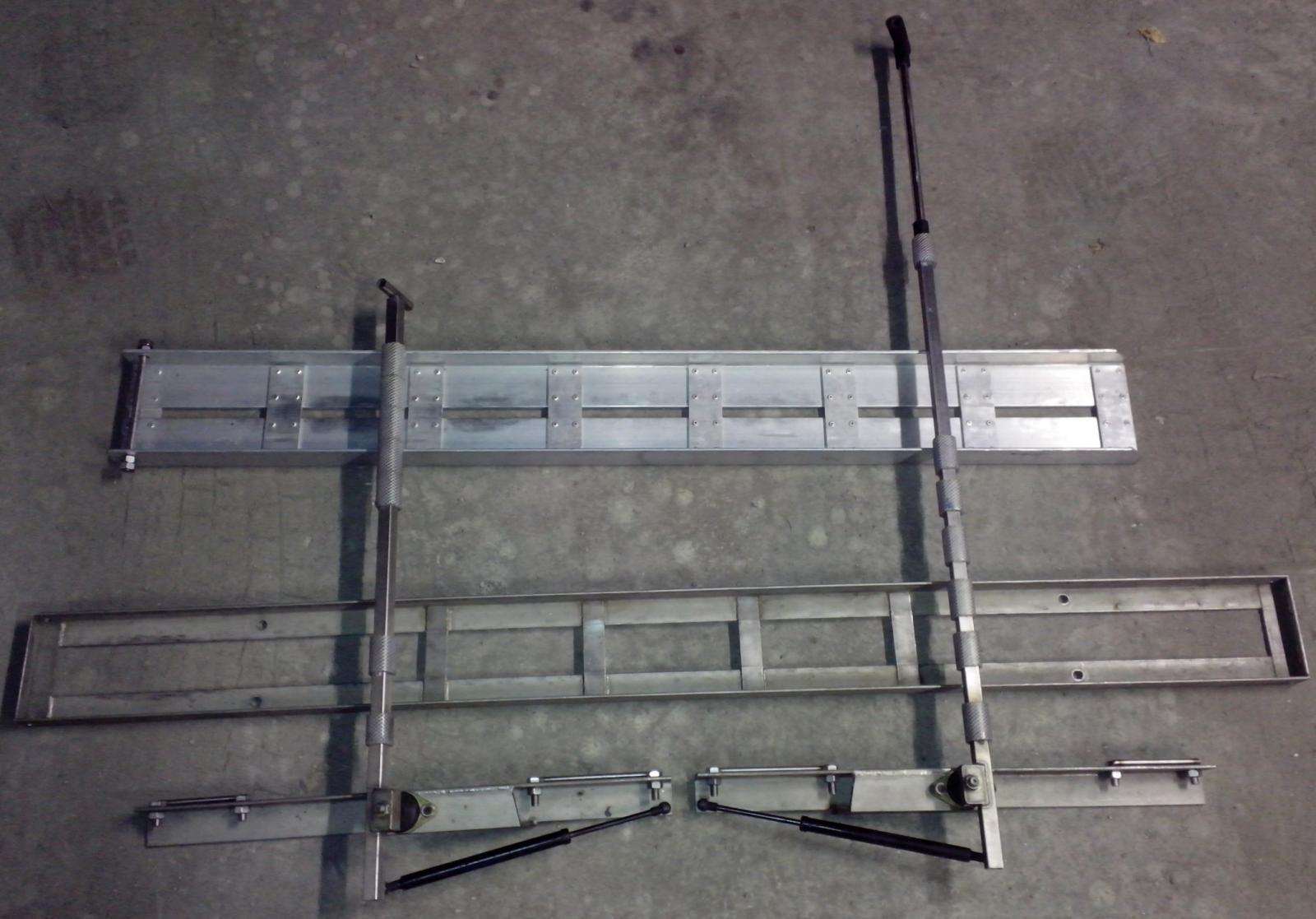

Вроде как не совсем по теме... назовём так: мотохвост для BM Dakar 250E. (По правде моя площадка для любого лёгкого мотоцикла подойдёт).
1. Две направляющие из уголка 5*5 см., к ним через жигулёвские шаровые опоры - штанги из квадрата 2*2 см. и трубок диаметром 1.6 см. У длинной штанги к трубке в торце приварена длинная гайка и обточена вровень с трубкой. Внутри квадратной части штанги - длинная шпилька с резьбой. Кручу верхнюю часть - регулирую длину штанги. Всё из нержавейки.
2. К шляпкам болтов, которыми собираю конструкцию, попарно приварены перекладины. Всё нержавейка. Это позволяет удобно и быстро обходиться одним ключом на 19 при установке и снятии конструкции.
3. Площадка из нержавейки. Сварка.
4. Трап из алюминия. Собрал на заклёпках.

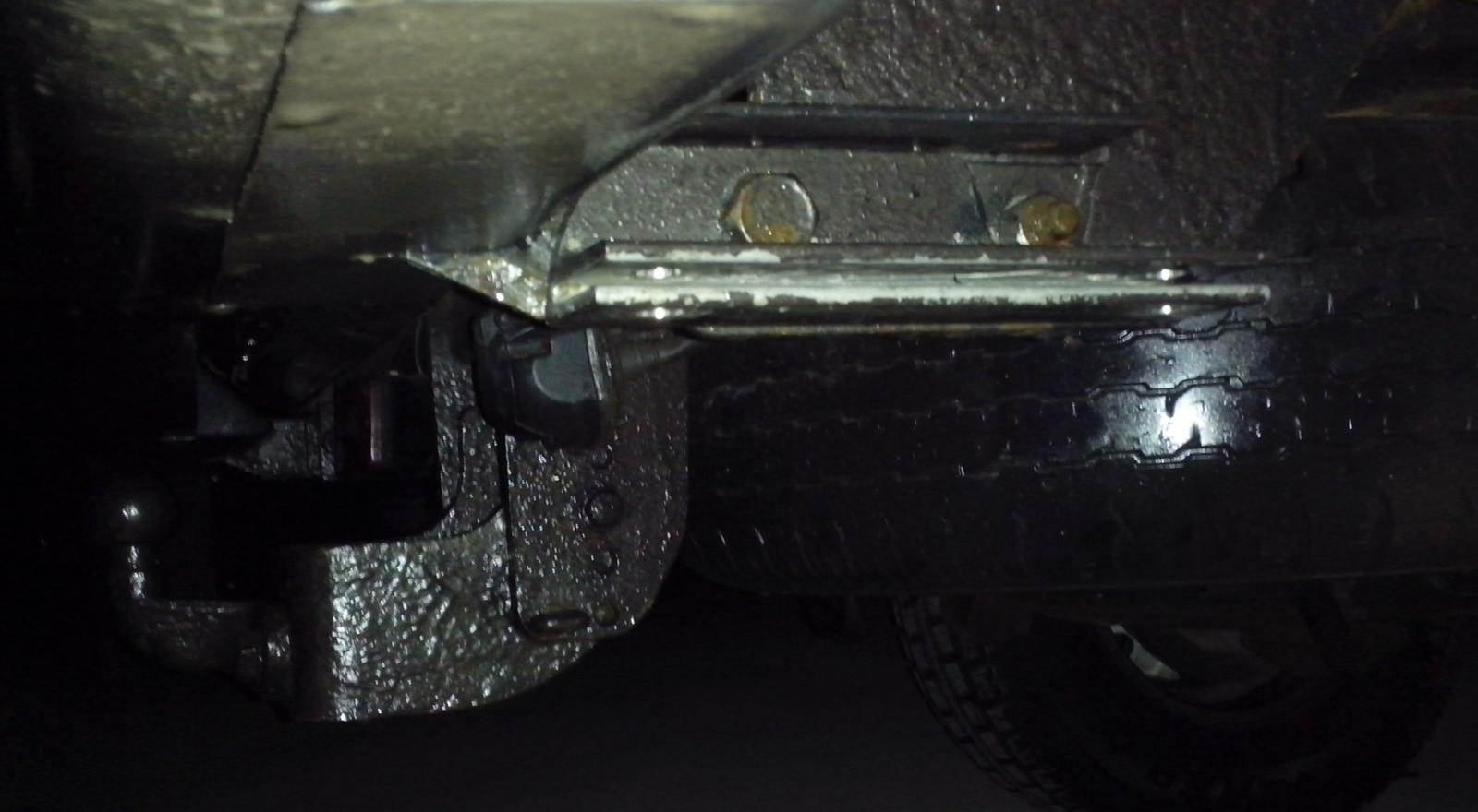

Крепления для направляющих сварены из такого же уколка, как и направляющие 5*5 см. Один над другим, образуя щель, в которую вставляется направляющая. Прикручены к раме в местах крепления фаркопной балки

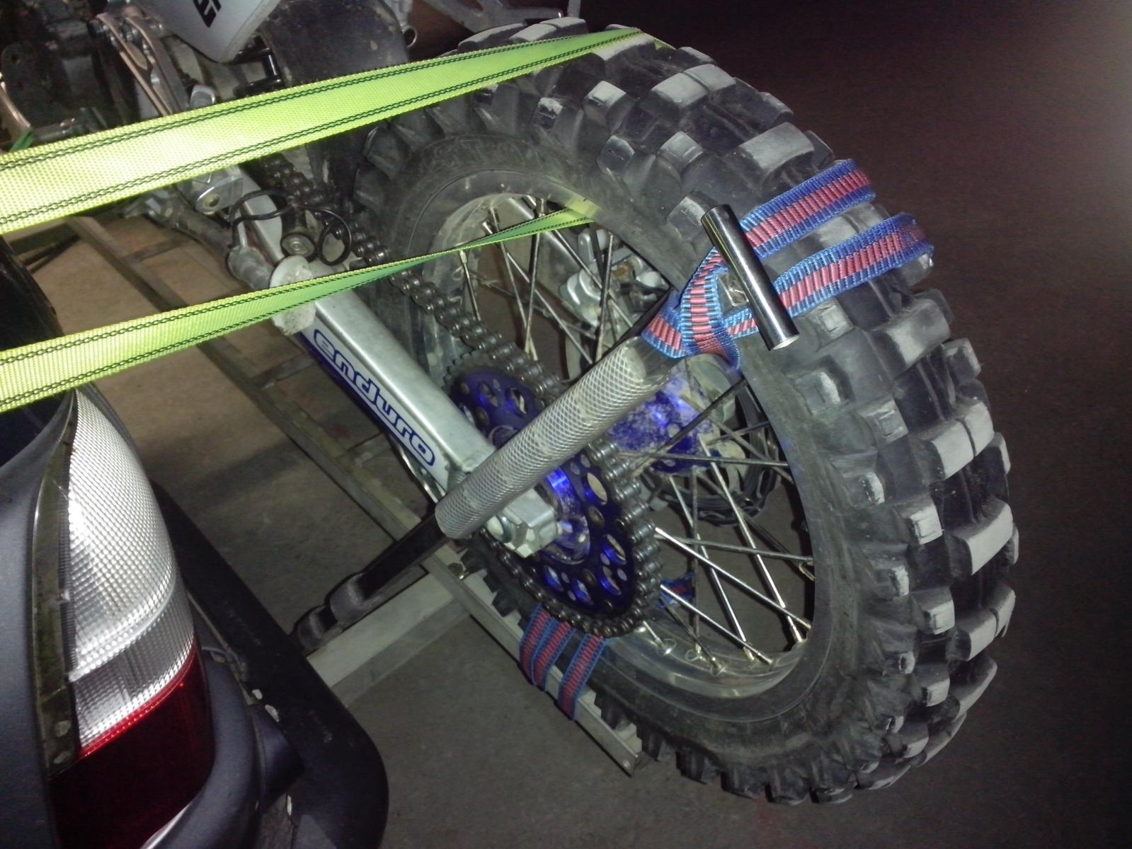

Заднее колесо фиксирую так:

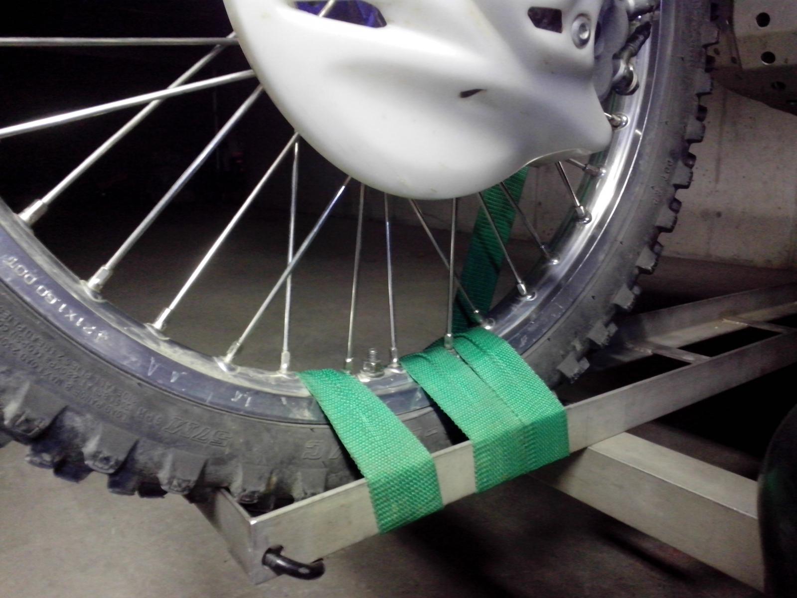

Переднее так:

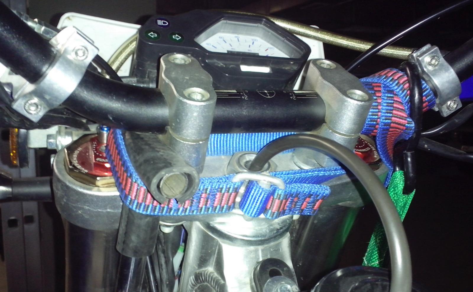

Длинную штангу привязываю так:

Правильно подметил. И не ведись на ролики, где к легковушкам так цепляют и как-будто можно перевозить. Это вес приличный на хвосте. Представь, какие нагрузки на ямках и кочках! Поэтому у меня мощные крепления в двух местах и непосредственно к раме. По ухабистой дороге еду очень медленно.
В продаже такие хвосты предусматриваются путём вставки только в центре в фаркоп квадрат. Поверить не могу в надёжность такого крепления как на излом, так и на скручивание.
Я тоже увидел Сорокинский на одном квадрате :blink:
На двух толстостенных как минимум надо сочинять и на фаркопную балку
На легковых авто (пузо-терка), на фаркоп по паспарту максимум 70кг вертикальной нагрузки (это тянуть за него она может 3т). Понятно что там заложено больше, но уж точно не в два раза. Так что для владельцев пузо-терок выход только прицеп.
