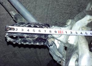

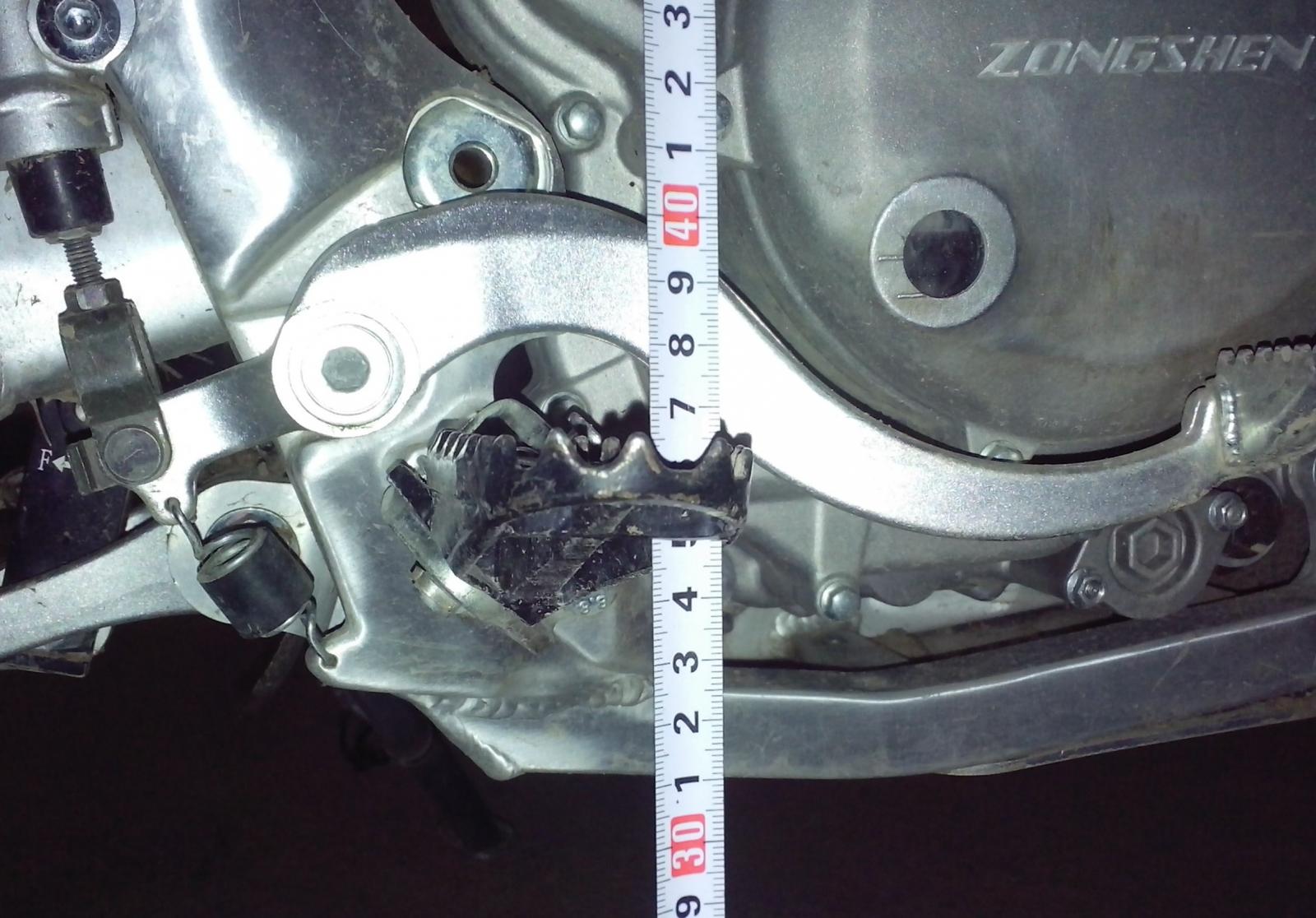

Всем доброго дня !
Если есть у кого возможность замерить эти размеры
См. Фото
Нужно померить расстояния 1,2,3.
1- ширина между подножками внутренняя (начиная от зубьев, а не крепление к раме)
2-ширина между подножками внешняя
3- высота подножки над землей в свободном вертикальном положеннии.
О заинтриговал. Тебе это зачем? Размеры эндуро или мотарда нужно?
Эндуро, хочу сварить крепление в прицеп для перевозки мота,
А уже отвёз его на хранение, а померить не успел.
Можешь приварить только два уха к полу прицепа. Расстояние между ушами - немного больше, чем расстояние между краями подножек. Между полом прицепа и нижней частью рамы мотоцикла помещаешь подставку (ровное полено, минитабуретку и т.п.). Двумя талрепами за подножки притягиваешь к ушам в полу. Всё! Мотоцикл надёжно зафиксирован, не болтается, нагрузок на амортизаторные пружины нет.
Тебе ещё нужен замер расстояния от внешнего края переднего колеса до подножек. Если хочешь, то и от заднего тоже. Потому что подножки не по центру расположены.
От края левой подножки:
До края правой подножки:
От пола:
От внешнего края переднего колеса:
От внешнего края заднего колеса:
Если нужно от заднего световозвращателя, добавь 7 см.
Большое спасибо за информацию, и идею как правильно закрепить )

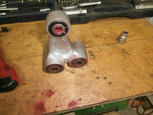

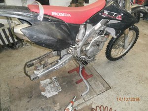

Сегодня решил заменить подшипники задней подвески, купил ещё летом( ждал пока родные умрут)) . Купил качалку в сборе, но без пальцев. Пальцы купил от таврии поршневые ( 150 шт) Далее всё по накатанной т.к. я подшипники мазал раз пять точно.
На мотоцикле пробега уже 8900 по одометру( последние) одометр снял и установил счетчик на нем уже 108 часов. как мог берёг, но вода сделала своё дело и подшипники пришлось заменить
как вы видите я езжу активно и гоняю своего дакарку в хвост и гриву ведь это эндуро , а не ваза на серванте)))
подшипники меняются легко , с помощью двух головок и тисков вы замените подшипники в маятнике и прогрессии . Мажем всё обильно никого не слушая, смазку лучше применять густую. У меня была смазка Хадо очень понравилась густая и не смывается водой
