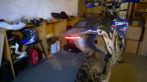

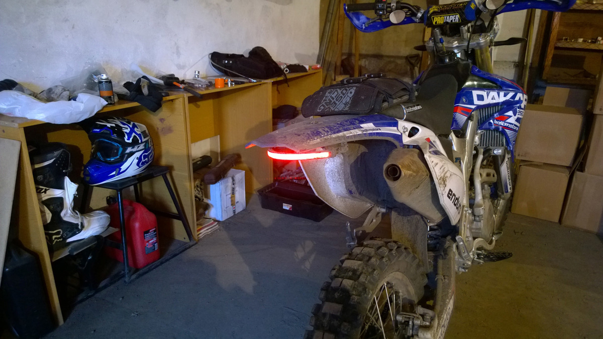

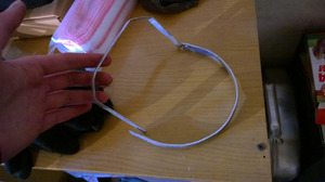

https://ru.aliexpress.com/item/1PC-Universal-Flexible-Motorcycle-Light-Flexible-48-LED-SMD-Strip-Motorcycle-Car-Tail-Turn-Signal-Brake/32771368914.html?
Вот ,типа такой... Моя ссылка из истории заказов - не открывается! Но мой такой- же 48 диодов.
