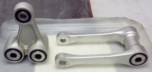

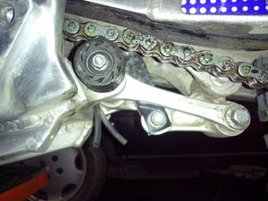

Прогрессия:
Промываем и смазываем прогрессию сразу после покупки мотоцикла. Повторяем периодически, в зависимости от условий эксплуатации.
Смотрим, какими осями, гайками прикручена прогрессия.
Снимаем боковой упор и ролик цепи.
Откручиваем гайки и вынимаем оси.
Изменено пользователем Artem2508
Обрабатываем каждое соединение по очереди. Выталкиваем втулку, извлекаем иглы. Промываем всё керосином. Внутри удобно зубной щёткой всё очистить. Продуваем всё насухо.IMG_20170325_200624.thumb.jpg.7bee394d71b680c22341caa718134685.jpg
Наносим внутрь густую липкую смазку для подшипников. Лепим иглы на место.
Собираем.
Устанавливаем на мотоцикл.  Смазываем резьбы осей и затягиваем гайки моментом 53Нм.
Нижнюю гайку амортизатора - моментом 44Нм.
