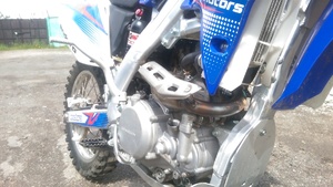

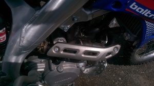

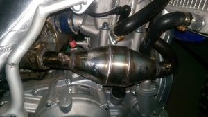

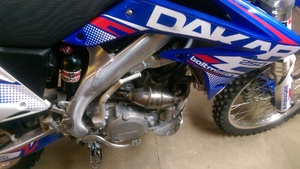

Наконец-то установил на свой пепелац мегабомбу (покупал тут https://vk.com/id234381363  ).
Из плюсов: звук стал тише именно пиковая громкость снизилась до комфортной.
Вполне неплохая прибавка низов (даже если вкл. повышенную передачу мот не захлебывается) если куда то уперся не на той передаче мот не глохнет, при подъеме в гору почувствовал дополнительный запас.
Из минусов не обнаружил.
Работает только с прямотком. В идеале переделать трубу под ∅38, и удлинить банку глушителя на 100мм тогда звук будет еще тише, а мотору дышать еще легче. Можно купить банку глушителя у https://vk.com/v_braun .
Вердикт ставте не пожалеете, тем более это не так дорого. Труба у нас 32мм

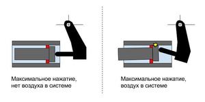

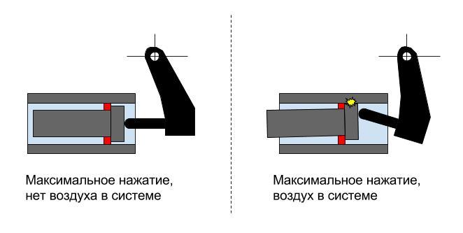

В продолжение темы ватного переднего тормоза.
Собрал, прокачал. Стало лучше, но все равно не то.
Оказалось у поршня приличный холостой ход.
Отрегулировал толкатель поршня так, чтобы избавится от этого ХХ, т.е. тормоз начинал хватать почти сразу при нажатии на рычаг.
И вот наконец-то меня удовлетворил передний тормоз.
В итоге я понял проблему - нельзя допускать эксплуатацию мота с воздухом в тормозной системе переднего тормоза. Это приведет к износу ГТЦ и загрязнению тормозной жидкости алюминиевой пылью.
Ниже для понимания рисунок:
Важно прокачать тормоз качественно, иначе остается воздух в верхней точке (над приборкой) гидролинии, в верхней точки рабочего цилиндра или в самом ГТЦ.
Изменено пользователем Woodoo
Главное не перестараться, зазор там должен быть, иначе может заклинить колесо при определенных обстоятельствах. Летал так через руль

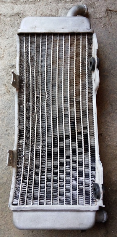

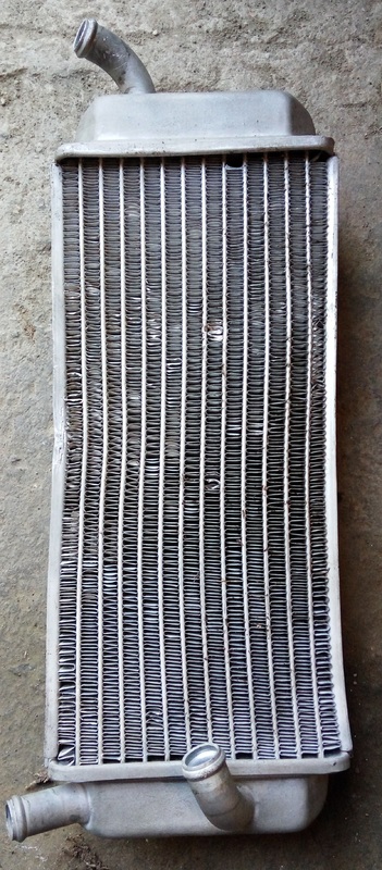

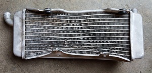

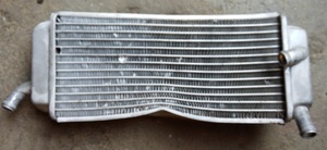

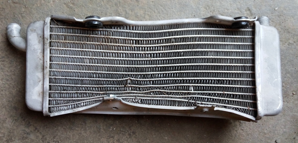

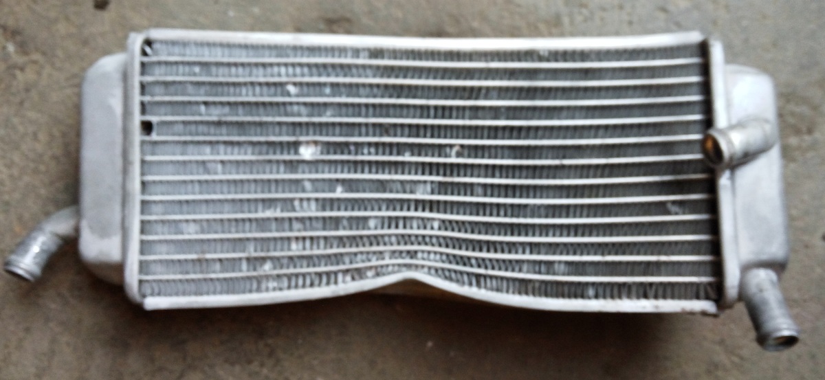

Свалился недавно на своем Дакаре вот что получил:
Теперь думаю надо где то защиту брать для радиаторов. Она реально спасает радиаторы при падении?
Друзья. Есть у кого-нибудь чертежи защиты для радиаторов. Хочу заказать у себя на работе. Если кто делал или есть чертежи поделитесь.
