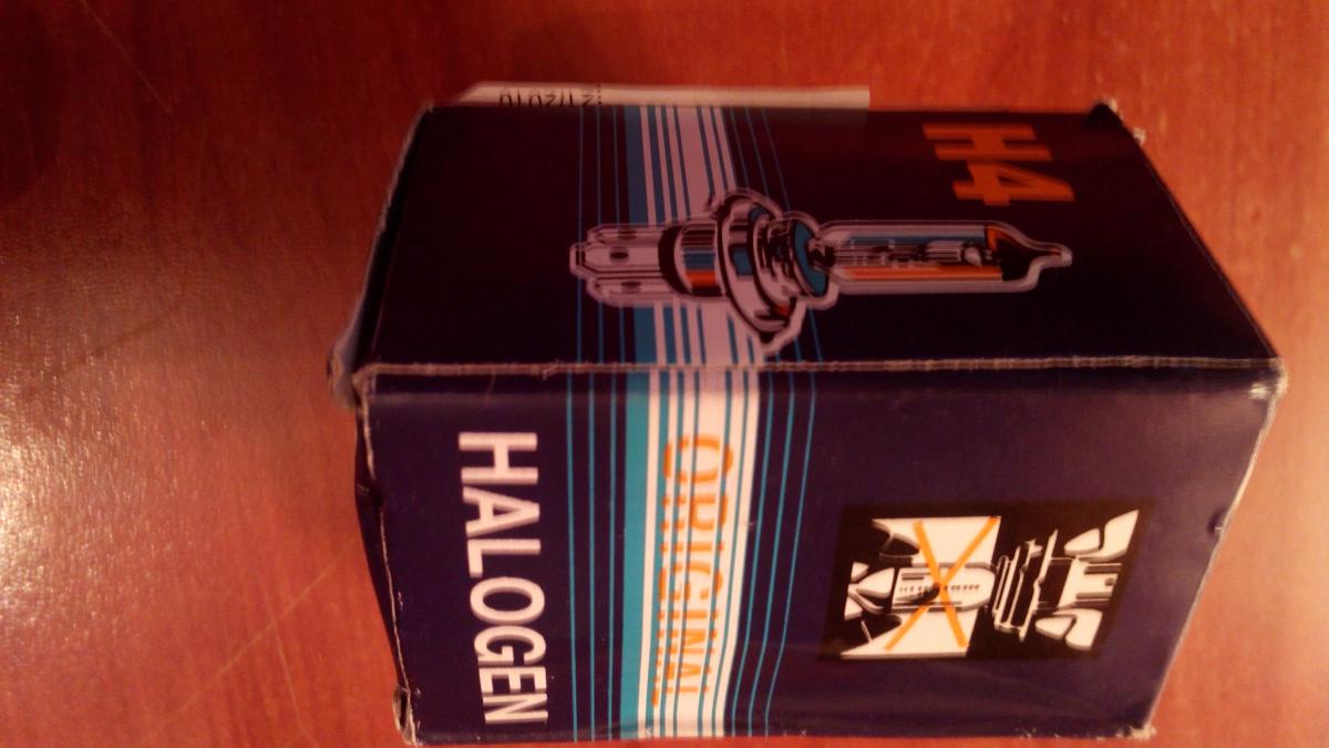

Почему перегорает лампа?Сперва ближний пропал,теперь когда поставил новую,пропал дальний.Качество ламп такое? или качество мота.?
Надо замерять напряжение в бортовой сети, если слишком высокое - барахлит РР, если номальное - лампы калищьные.
какая лампа кстати стоит???
на машинах лампы перегорают из-за плохого контакта массы,
проверь провода идущие на массу, может там обжим плохой, и контакт слабый..
