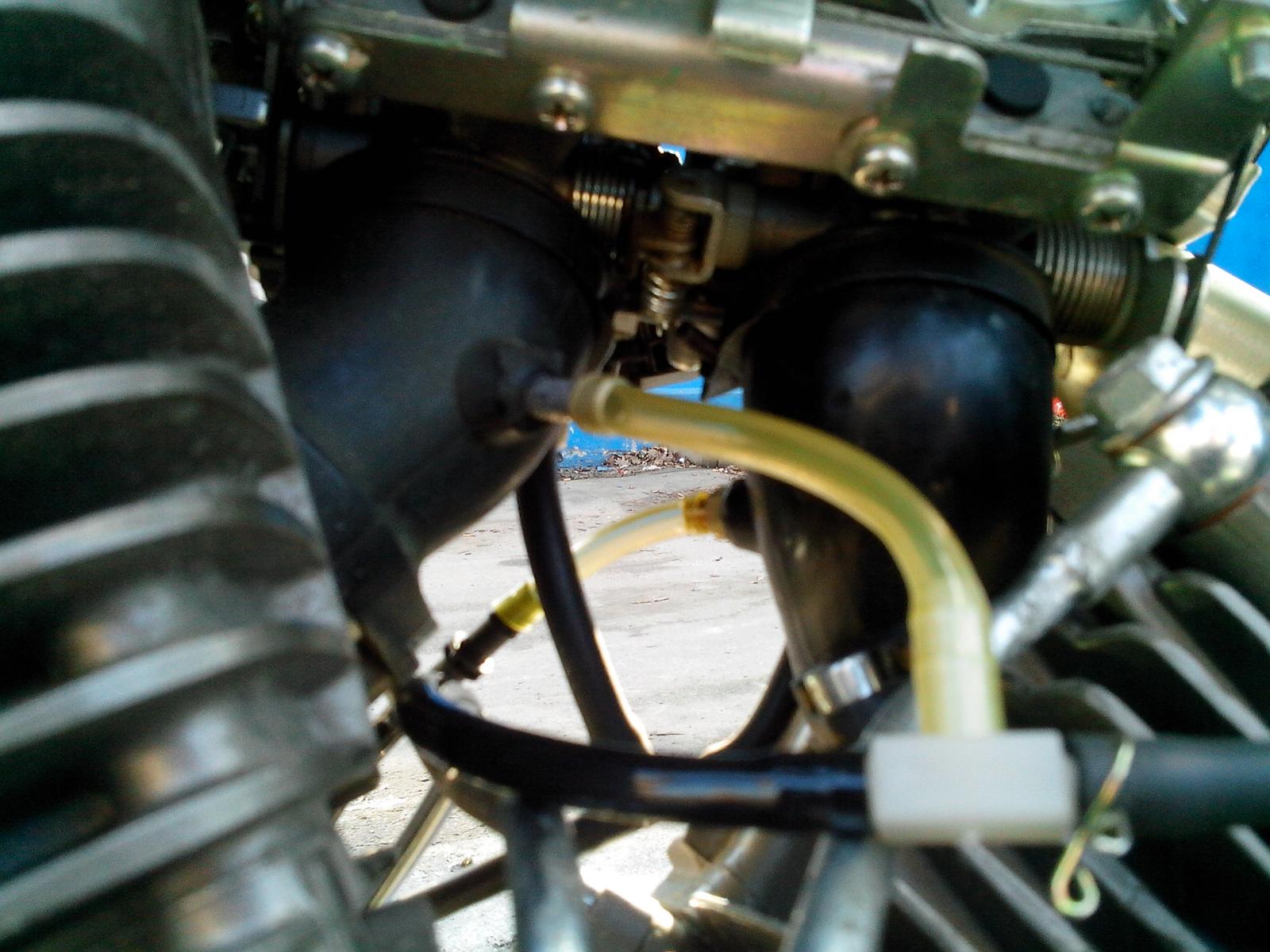

Нужно синхронизировать карбюраторы!!!!

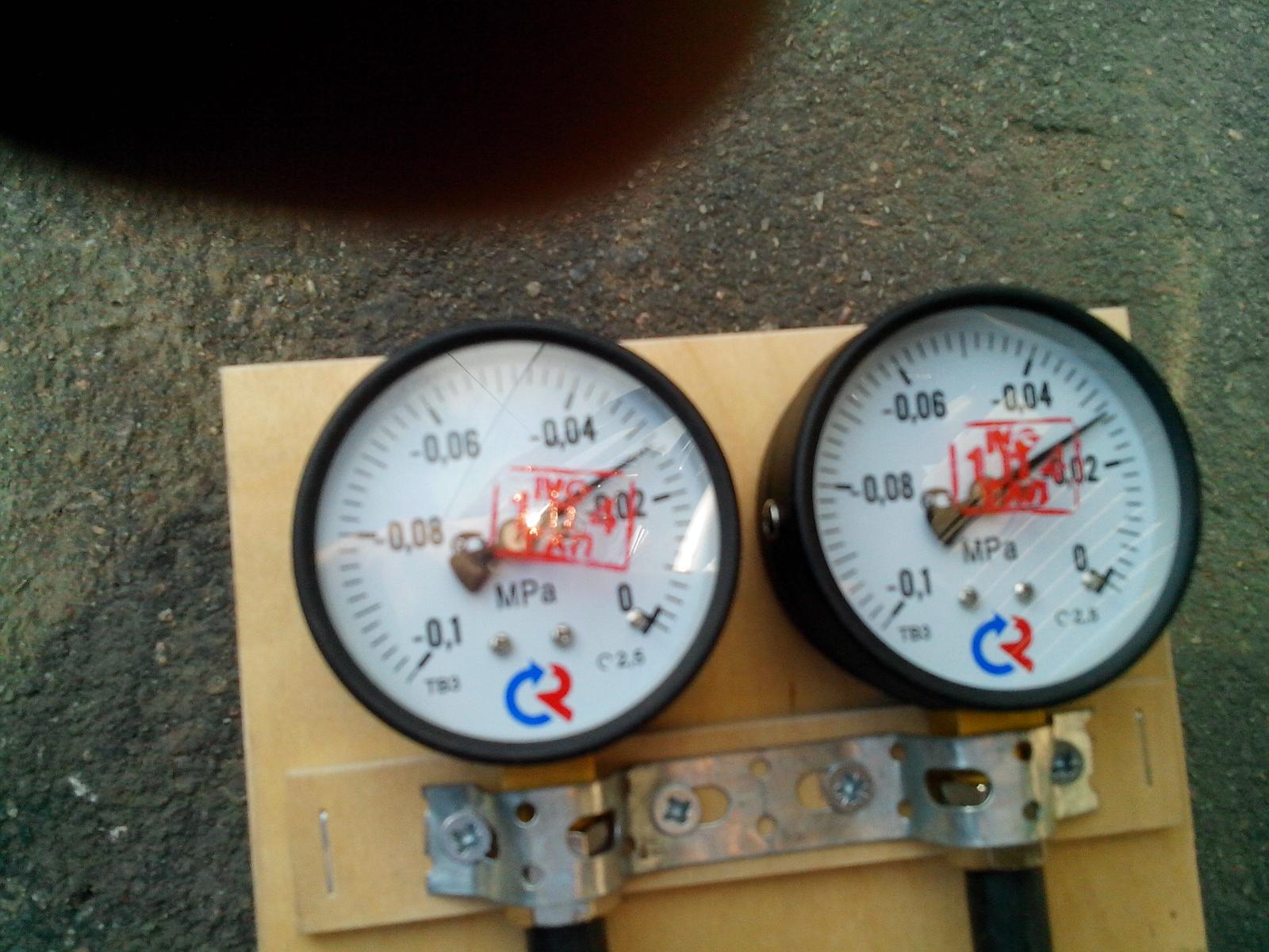

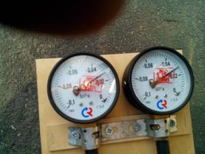

Проехал до и после, это ж два разных мотоцикла! Изменилось ВСЁ, звук, ушла вибрация, обороты....перестал "тормозить" при наборе скорости.
До этого было на переднем -0.022, задний -0.048. Стало смотри на фото.
  • Ответов 631

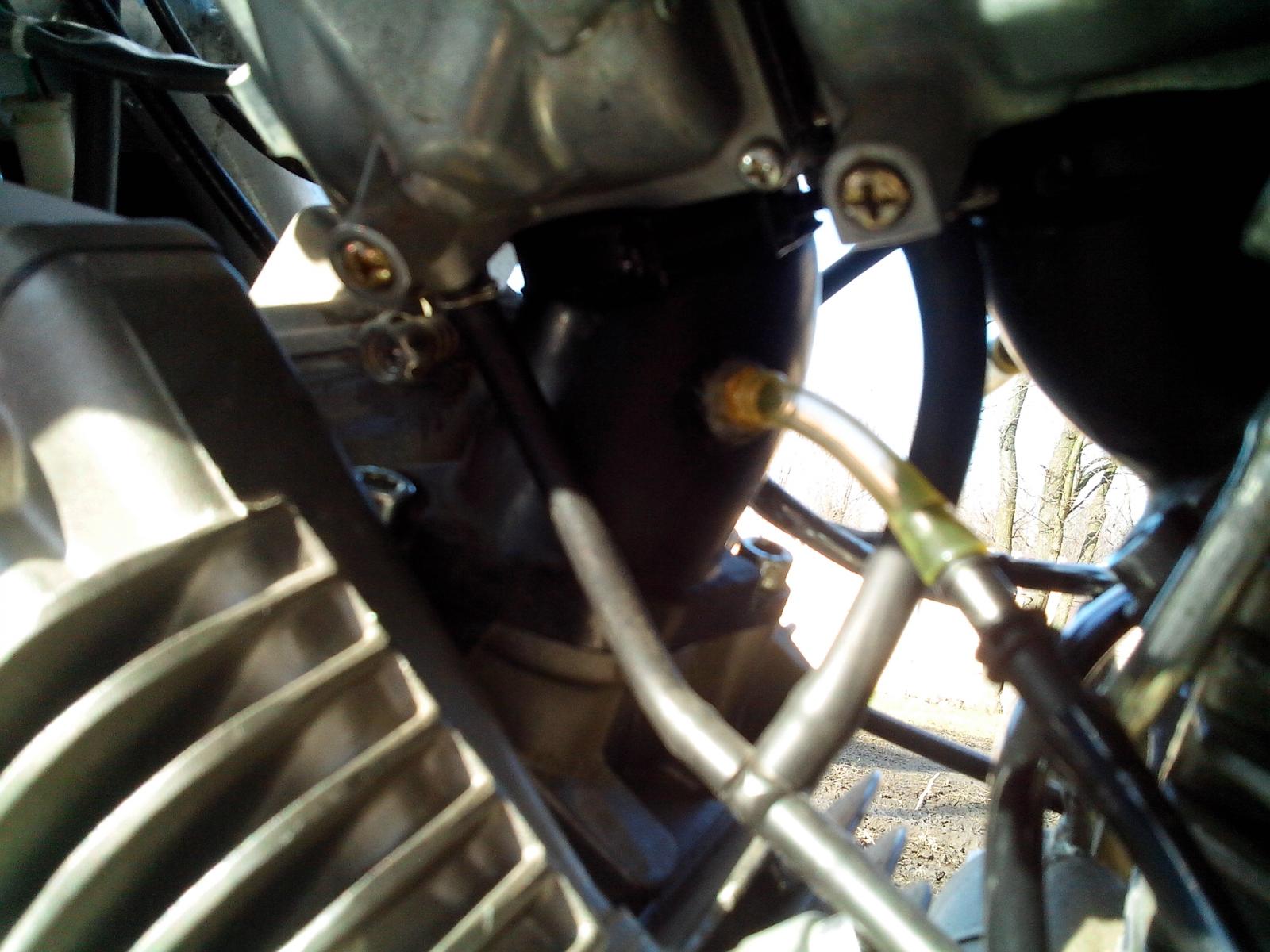

Для синхронизации карбов нужно снимать патрубок от карба к переднему цилиндру и ставить на него штуцер. Снимается и ставится обратно легко. Сверлить на месте не советую, резина может попасть на клапана и .....прогорят они.
