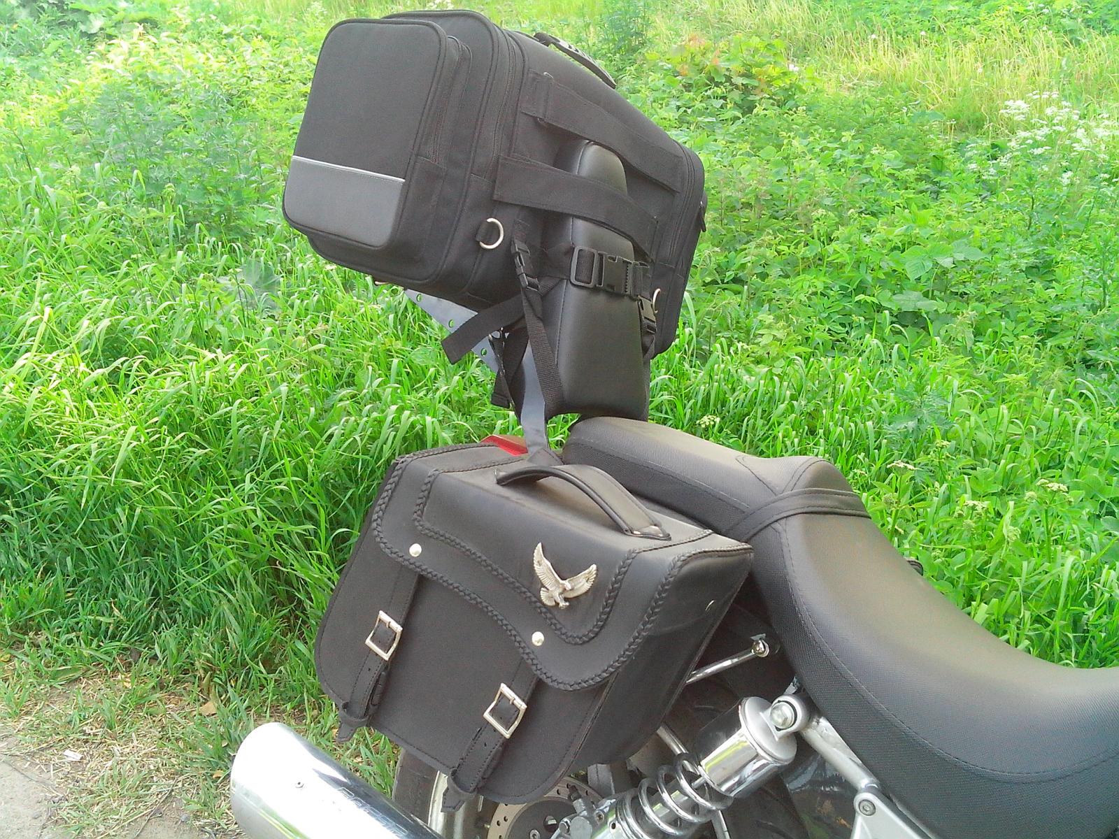

Проехал 7тысяч и цепь умерла, не растянулась, а в 4 местах заклинило звенья. Цепь родная с сальникали "О" типа 116 звеньев.И сколхозили с братом багажник на спинку, кофров стало уже мало...)))

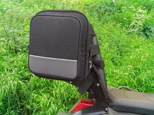

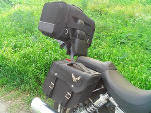

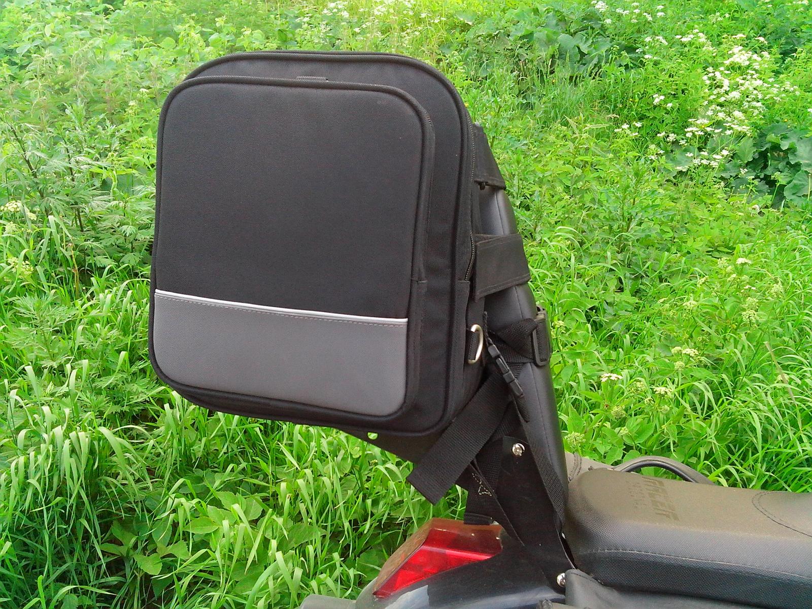

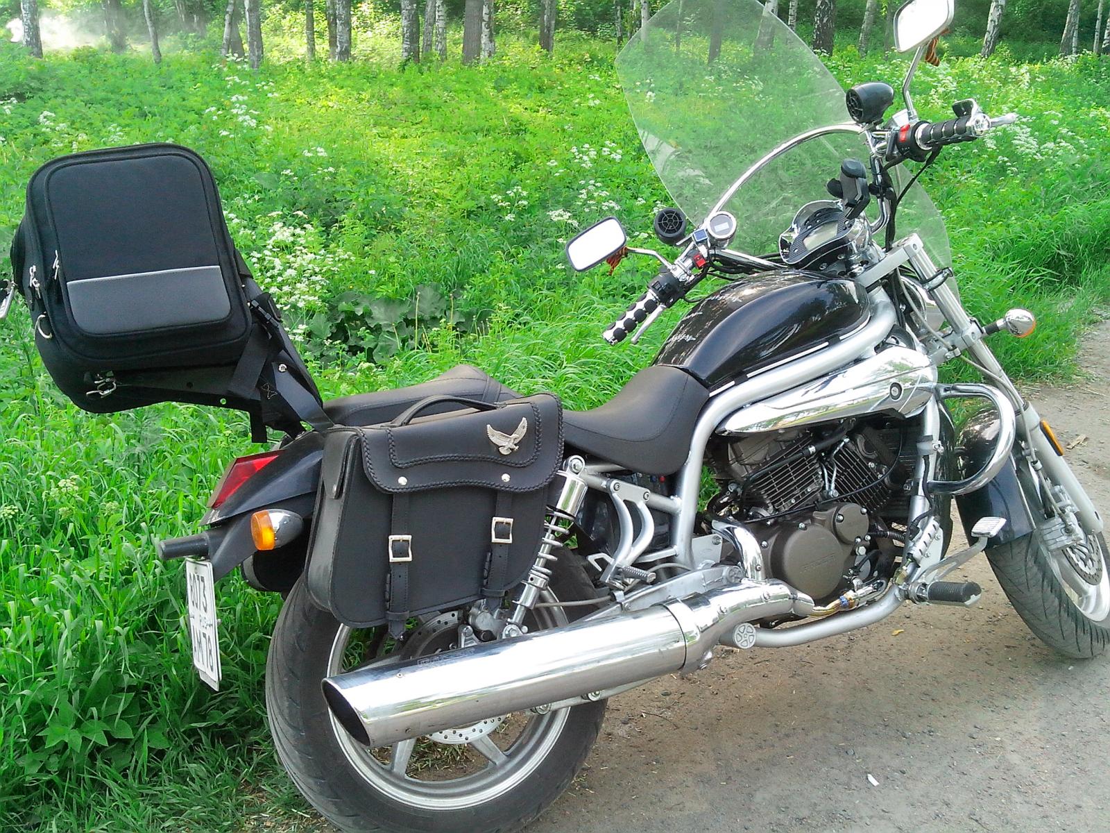

можешь загрузить фото своего коня?
кстати, где кофры на него брал и как раму для них делал?
фото позже, кофры и рамки на ебее. Есть и магазинах, но много дороже. Рамки состоят из 3 прутков, по диагонали поставил полосу из нерж., чтобы вниз не уходила под весом кофров, эти фотки уже выкладывал.
Прикольные фотки.Можешь рассказать??/ Почем нынче стекло? За сколько брал кофры походу такие видел на али экспресс за 3000...Ну и почем спинка пассажира? Ну и если тебе устанавливали то сколько установка? Спасибо.
кофры на ебее за 2,5, но до скачка.
Стекло и крепление под него, сами делали.
Спинку тоже сами и багажник )))
