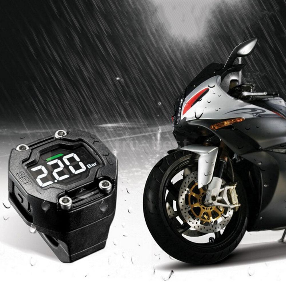

Приобрел себе полезный девайсик на мот: Steelmate TP-90 для системного TPMS контроль давления в шинах беспроводной 4FZ4. Показывает в реальном времени давление и температуру в шинах.
