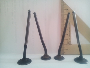

Умер натяжитель ГРМ в заднем цилиндре, итог: Загнуло все 4 клапана. (((((((((((((((((((((((((((((((((((((

Клапана и прокладку под голову заказал в Барнауле на заводе. Цепью прорезало направляющую №2, её не найти, буду покойника реанимировать.
Натяжитель нового поколения нашел на Ебе, в Америке...решил поменять оба.

Ничего не предвещало..... Внутри натяжителя стоит пружинка, как на часах, вот она и лопнула.... На hyosung было 3 покаления натяжителей, второе покаление было г....( вот у нас они и стоят)их заменили на новое третье покаление, их я и заказал. Стоят копейки, а ремонт вылетает в копеечку, ну и время жалко((((
