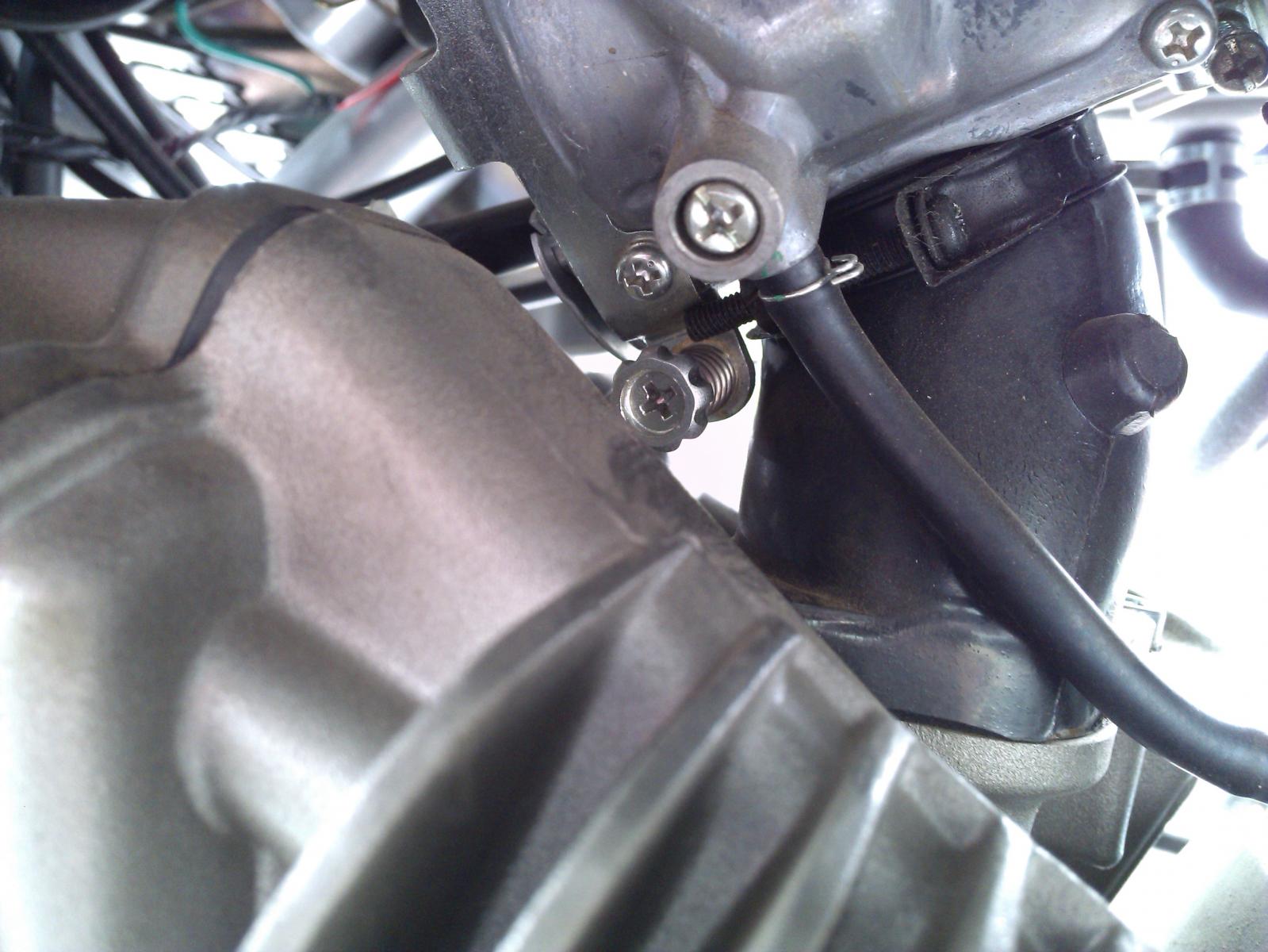

Подскажите как карб настроить, холостые перестал держать, подкрутить бы. Смотрел, смотрел так и не понял что у него где.
кто-нибудь менял масляный фильтр?
Я так понял уже владельцы появились. Эт мы должны вопросы задавать, как конь, в чем проблемы с карбам?
Может фотки подкинете или даже видео.
Едет бодро. С карбом разобрался. Он просто через некоторое время перестал держать холостые, а я не мог найти винт хх. Он стоит рядом с карбом и давить на рычаг газа.

Странно... винт хх и винт предварительного это должны быть разные винты, покрайней мере на моем скутерном карбе есть два винта, один правда ограничивает закрытие дросельной заслонки, сидящей напрямую на тросике от рукоятки газа, второй винт, действительно винт регулировки хх, карб переходит в режим хх по мере закрытия дроселя, и тем больше влияют на работу в режиме хх настройки именно винта хх, чем более закрыта дросельная заслонка. В скутерных cvk карбах винтом хх регулируется подача вздуха в контур хх, конкретно в моем случае по мере откручивания винта хх происходит обеднение смеси (диаметр жиклера хх ж мы не в состоянии регулировать никакими винтиками). Как я понимаю необходимость предварительного открытия заслонки, он нужен для того, чтобы при переходе из режима хх не было проалов и набор оборотов происходил более контролируемо... контур холостого хода работает и в рабочем режиме, и тем он меньше влияет на рабочий режим карба, чем больше открыта дроссельная заслонка. при езде по городу мы (я покрайней мере) ж не держим дроссельную заслонку постоянно открытой на всю, поэтому можно предположить, что контур постоянно задействован в обычном рабочем режиме. При настройке следует обратить внимание на появление детонации (при бедной смеси будет детонировать) усилившийся нагрев и пажение мощности (из за детонации мотор будет греться и потеря мощности) детонация будет кратковременно ослабевать по мере закрытия заслонки. в режиме хх смесь слегка переобогащена. Стоит обратить внимание на цвет изолятора свечи, в нете полно таблиц с описанием зависимости степени обогащения на характер окраски изолятора свечи, я при настройке на свечку смотрю редко, тупо лень выкручивать, смотрю по работе мотора ( бубнеж в фильтр смесь переобогащенная, мелкая дрож при работе и усиленная вибрация с перегревом - детонация), да собственно и тяга тоже как показатель качества смеси... можно ещё регулировать иглой, на разных карбах поразному, есть спецовые иглы со стопором и этим стопором меняешь положение иглы (выше - обогащение, ниже обеднение) в моем случае игла не регулируемая, я подкладываю шаепочки под иглу (регулировка только на обогащение). Но игла работает только в режимах между хх и полным открытием заслонки. Кстате на настройки смеси сиьльно влияет уровень засранности воздушного фильтра, и чем фильтр засранней, тем смесь богаче.

Там два карбюратора, может поэтому так сделано, другого винта я так и не нашел.
на сдвоенном карбе должно быть один винт предварительного открытия заслонки на оба карба и по винту хх на каждый
Может быть, но где они там. Карб стоит Mikuni, а какая моделью непонятно.
