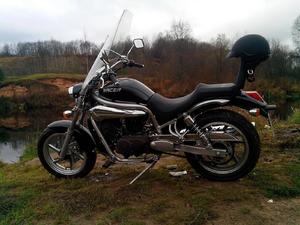

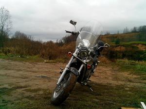

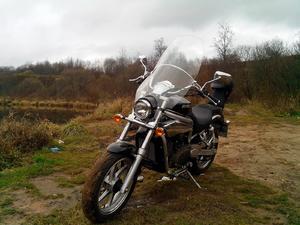

Посадка удачная, люди приходили пробавали, все в восторге. Единственное на скорости более 120 сдувает, сидишь как парус. Сейчас делаю ветровик, посмотрю что получится.Поставил кофры, новые грипсы, музыку....Масляный фильтр нужно менять при замене масла каждый раз, умират он очень быстро.

Шикарная у тя шапка. Где брал? А стекло по высоте надо делать так, штобы сидящий смотрел поверх него. Дворников-то нет. А на уровне грипсов пошире. Тогда встречный поток руки не обморозит. Актуально в твоём климате.
это третий вариант.Было как ты говоришь,сдуват сильней чем без него.Ниже на 10 сантимов чем последее,ночью ни видно ни зги... Шапочку брал в штатах через ебэй 89$
Сдувает потому, што внизу узко, изгиб крутой и наклонено сильно. Ставь параллельно вилке.
вид похабный,пробовали.... и все равно сдувает. на чепаке прокатывало,а тыт руль и посадка другая.)))
