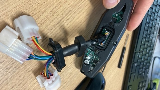

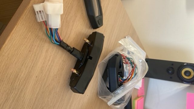

BeMyBuzz Опубликовано 2 мая, 2023 Жалоба Опубликовано 2 мая, 2023 (изменено) Ну и процесс восстановления после аварии. Купил новую приборную панель. Забрал с нее только нижнюю часть, что бы сохранить показания одометра. Пришлось повозиться. Через отверстия нельзя просунуть корпуса разъемов. Пришлось каждый разбирать, просовывать и заново собирать: Изменено 3 мая, 2023 пользователем BeMyBuzz Цитата

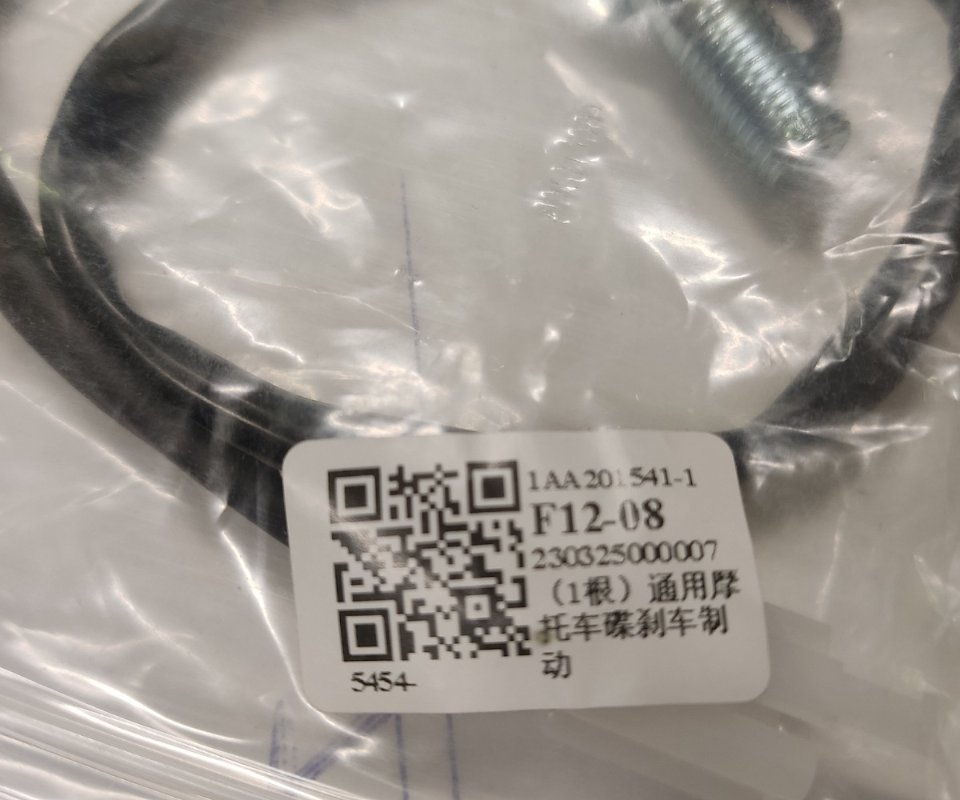

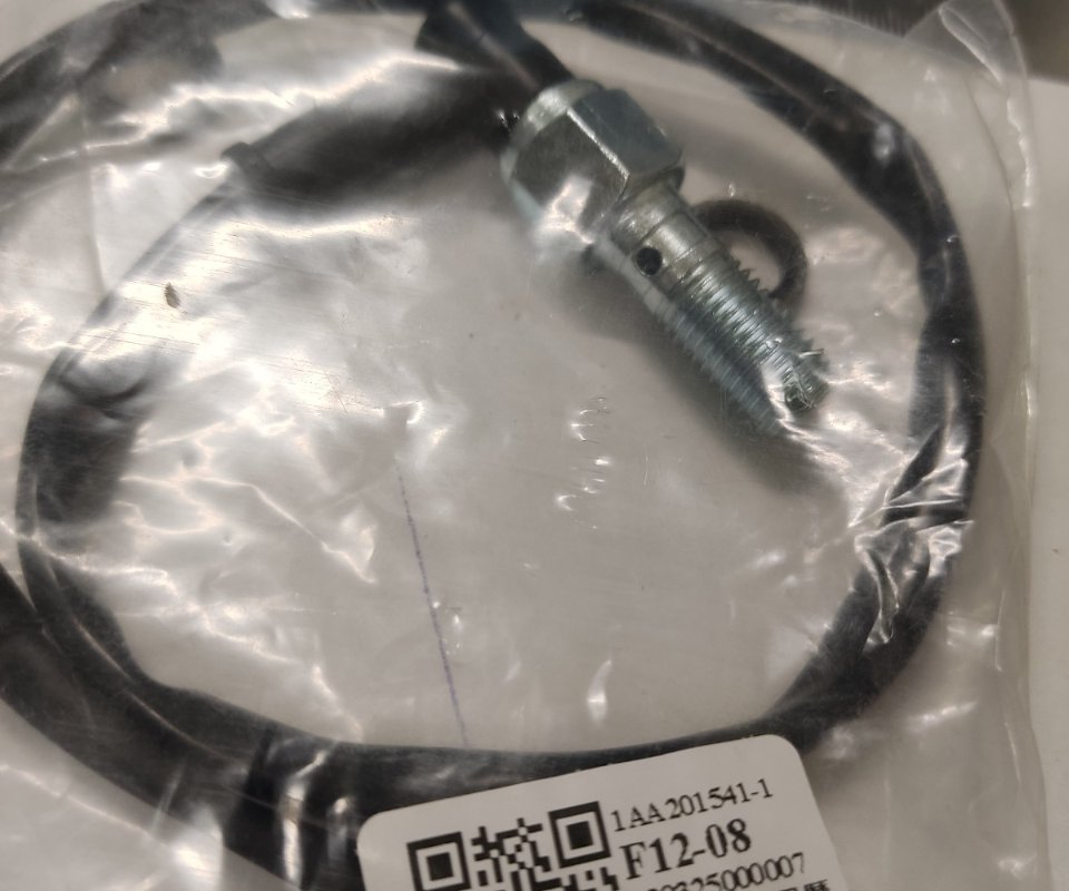

Djoshua Опубликовано 19 мая, 2023 Автор Жалоба Опубликовано 19 мая, 2023 Итак, может быть кому то пригодится,близится к завершению моя эпопея с неработающим стоп сигналом от переднего тормоза.На авито нашел подобное,резьба у нас 10х1.25, заказал,стоит 1000, сегодня пришло,завтра буду ставить.Единственное отличие у нас провод напрямую выходил,тут под 90 градусов,но думаю это неважно.Разьем такой же. Цитата
Djoshua Опубликовано 19 мая, 2023 Автор Жалоба Опубликовано 19 мая, 2023 Артикул.Он вроде как универсальный Цитата

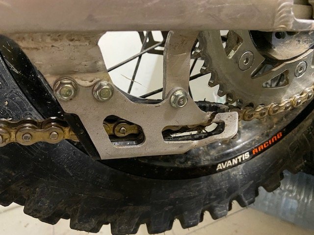

BeMyBuzz Опубликовано 30 мая, 2023 Жалоба Опубликовано 30 мая, 2023 21.05.23 участвовал в "прохвате" с участием: Курбатов, Скутарец и Маликов. Сами покатушки организововала команда "НедоДжарвесы". Им отдельный респект! Ребата крутые! Выкладываю фото последстивий для мотоцикла(( Цитата
BeMyBuzz Опубликовано 30 мая, 2023 Жалоба Опубликовано 30 мая, 2023 (изменено) Слетала цепь, оторвало защиту руля, пострадала фара..и .т.д. Вообщем и целом было весело!)) Получил кучу крутых эмоций!!! Изменено 30 мая, 2023 пользователем BeMyBuzz Цитата

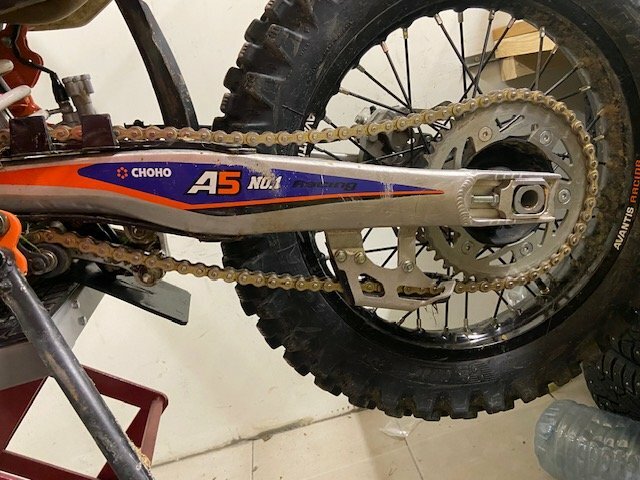

Vitalii1980 Опубликовано 15 января Жалоба Опубликовано 15 января 22 часа назад, Flitzerfinger сказал: Имеется люфт маятника (прогрессии?), когда заднее колесо вывешено и шатаешь его вверх-вниз (вбок люфта вроде нет Это нормально, ну, для подобной техники. Ход заднего амортизатора соотносится к заднему колесу как 1/5, плюс каждое сочленение тоже сделано с люфтом. По итогу имеем на заднем колесе несколько мм люфта. Лишь бы вправо/влево люфта не было. Можно, конечно, заморочится, перебрать всё, выточить индивидуально каждую втулки, подобрать подшипники.... есть ли смысл? Если заднее колесо ходит не много- наверно, нет. 1 Цитата
BeMyBuzz Опубликовано 15 января Жалоба Опубликовано 15 января 22 часа назад, Flitzerfinger сказал: И ещё насущный вопрос. Имеется люфт маятника (прогрессии?), когда заднее колесо вывешено и шатаешь его вверх-вниз (вбок люфта вроде нет). Как с этим бороться? Механик из салона говорит, надо протягивать, но я вроде всё протянул тогда.. В Инете много пишут про какие-то замены втулок или подшипников, неужели в них дело? Кстати, у верхнего крепления аморта тоже какой-то люфт, якобы он есть у всех, и это нормально?? Можно посмотреть у этого товарища: https://vk.com/alexmot51. Многих беспокоит люфт задней подвески на чайна-моторс. Решают полиуретаном и токарным станком. 1 Цитата
Flitzerfinger Опубликовано 15 января Жалоба Опубликовано 15 января 7 часов назад, BeMyBuzz сказал: Добрый день! Поздравляю) Правда, я свой уже продал, т.к. устал его ремонтировать и исправлять косяки. Х)) Возможно проблема в том, что мой вес + экипировка превышают его максимальную снаряженную массу (судя по ПТС) или я решил, что он для хард-кантри-кросса подходит (прыжки, курва, вилли и .т .д.) нет - не подходит. Он для софта. За 50 м.ч. я и раму варил и задний армор у меня дважды потек. Лапка тормоза вообще боль.. Масло лить лучше 1.2. Да и в принципе смотреть все не по модели мотоцикла, а по версии двигателя и аналогу мотоцикла: GR2. Пластик, трос сцепления и т.д. все подходит от GR2. Про наклейки рекомендую не заморачиваться, они "шлак". Стираются на раз. Совету потом взять подороже в другом месте. Кстати, как у вас заводится мотоцикл? При выжиме рычага сцепления, или надо на "нетраль" ставить? Приветствую! Спасибо:) Ну дак конечно, этот мотоцикл изначально не предназначен ни для кросса, ни для хард-эндуро, ни для прыжков)) Везде так и написано, в т.ч. в мануале, что он не предназначен для мотокросса, а только для "активного отдыха" и лёгкого эндуро. Я себе его взял, т.к. у меня начальный уровень, и пока мне его хватает за глаза (учусь базовым вещам - посадка, разгон-торможение, езда в стойке, прохождение поворотов, работа сцеплением и т.д.), до прыжков мне ещё, как до Китая). Т.е. масло лить, как написано 1.2, и пофиг, что на щупе будет сильно выше максималки?? Ну не знаю.. Я уже заметил, что в мануале встречаются ошибки, причём значительные, так что слепо ему доверять уже не могу. А где наклейки тогда покупать посоветуете? Есть какие-то конторы, которые делают на заказ наклейки на кросс-эндуро, вот у них, получается? Мотоцикл заводится норм. Правда, хранится он у меня в тёплом помещении) Но и после простоя на морозе просто вытягиваю снова подсос, и всё норм. Всегда завожу на нейтрали, ну и сцепление выжимаю тоже, т.к. это не помешает на любом мотоцикле. Можно, конечно, и на скорости заводить с выжимкой сцепления. А что с лапкой тормоза у вас было? Она вроде достаточно массивная, стальная.. Цитата
Flitzerfinger Опубликовано 15 января Жалоба Опубликовано 15 января 5 часов назад, Vitalii1980 сказал: Это нормально, ну, для подобной техники. Ход заднего амортизатора соотносится к заднему колесу как 1/5, плюс каждое сочленение тоже сделано с люфтом. По итогу имеем на заднем колесе несколько мм люфта. Лишь бы вправо/влево люфта не было. Можно, конечно, заморочится, перебрать всё, выточить индивидуально каждую втулки, подобрать подшипники.... есть ли смысл? Если заднее колесо ходит не много- наверно, нет. Ну, ездить это, конечно, не мешает, я только переживаю, не будет ли там со временем постепенно разбиваться всё это дело..:( Где-то пишут, что люфты эти вообще потому, что там болты какие-то не такие, слишком много на них резьбы, или, наоборот, слишком мало, или что-то там до куда-то не достаёт.. В общем, что не втулки менять надо, а болты. Цитата
Flitzerfinger Опубликовано 15 января Жалоба Опубликовано 15 января 5 часов назад, BeMyBuzz сказал: Можно посмотреть у этого товарища: https://vk.com/alexmot51. Многих беспокоит люфт задней подвески на чайна-моторс. Решают полиуретаном и токарным станком. Благодарю! Главное, теперь знаю, что это не у меня какой-то заводской брак, а у всех такое. Цитата
