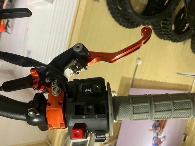

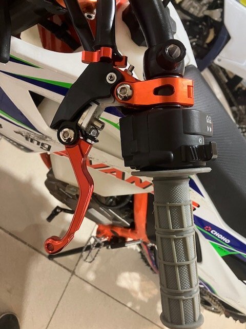

Flitzerfinger Опубликовано 16 января Жалоба Опубликовано 16 января 20 часов назад, Летучий Голландец сказал: Вот рычаг сцепления авантис а5 Ясно видны провода концевика. Возможно он у тебя просто не работает, завис в одном положении. Цитата

BeMyBuzz Опубликовано 16 января Жалоба Опубликовано 16 января 9 минут назад, Flitzerfinger сказал: Если захотите "неломаюку" с концевиком: https://aliexpress.ru/item/1005004565509285.html?spm=a2g2w.orderdetail.0.0.348c4aa6vdcsbO&sku_id=12000029643024927 1 Цитата
BeMyBuzz Опубликовано 16 января Жалоба Опубликовано 16 января 1 минуту назад, Flitzerfinger сказал: У меня на А5 LUX мотор же БЕЗ балансира, верно?? не знаю. Какого года? или полный код модели двигателя, или должен быть отлив на картере, или не должен трястись как трактор) Цитата
Flitzerfinger Опубликовано 16 января Жалоба Опубликовано 16 января 6 часов назад, BeMyBuzz сказал: Так я и поднял эту тему, потому что у вас комплектация LUX х)) и это еще один прикол от Avantisa. Дело в том, что у вас стоит CNC рычаг выжима сцепления, без "концевика", и мот заводится только на "нетрале". Тогда как в нормальных (простите за обсерание, у меня флэшбэки) мотоциклах стоит защита, при которой можно заводить на скорости, но с выжимом сцепы. У вас в проводке, в передней части спрятан провод, который тупо не подключают к рычагу((( В эндуро заводиться только на нетрале, это ппц) Не знаю ,я отчётливо припоминаю, как заводил на скорости с выжимом сцепы.. Проверю потом ещё раз. Цитата

BeMyBuzz Опубликовано 16 января Жалоба Опубликовано 16 января 3 минуты назад, Летучий Голландец сказал: Честно говоря ты ввел меня в затруднение... На старых мотоциклах "защита от дурака" была реализована легко и просто концевик и все! На большинстве мотоциклов так и сделано, но ребята из авантис придумали комплектацию LUX, которая дороже и с красивым рычажком сцепления с алиэкспреса, а то что на нем нет концевика - их не волновало. Цитата

Vitalii1980 Опубликовано 16 января Жалоба Опубликовано 16 января 4 часа назад, Летучий Голландец сказал: Вот и я о чем говорю! На рычаге сцепления стоит концевик, блокирующий запуск двигателя. Да, один раз в пути он у меня накрылся и я просто снял с него клеммы, замкнул и мопед заводился БЕЗ ВЫЖИМА СЦЕПЛЕНИЯ! Но это была вынужденная мера! Я хочу сделать как на остальных- диод с нейтрали кинуть. Цитата

BeMyBuzz Опубликовано 16 января Жалоба Опубликовано 16 января 8 минут назад, Vitalii1980 сказал: Менял сейчас масло на новом 172 четыреV балансир. Слил ровно литр. Залил тоже литр. Примерно чуть ниже максимума щупа. Насчёт всего остального... Лично видел дкп с "набор для сборки". И- "набор запчастей". Да, представьте, покупаете "мотоцикл".... а "это" и мотоциклом не является. Вот вам набор "сделай сам", делайте что хотите. Хоть конечник ставьте, хоть фару подключайте. А фильтр, цепь- что как маленькие??? Руки не из ж.... хоть ваз ставьте- продаётся на любой заправке. Виталий, мотоцикл заводится на нейтрале, но также может заводится и при выжатом сцеплении, если будет "концевик". Когда со всех щелей кричат про "бери китайца", мало кто добавляет, что руки должны быть не "из жопы". И шарить придется не только в механике, так еще и в электрике. А "официалам" просто пофиг на очевидные косяки. 1 1 Цитата
