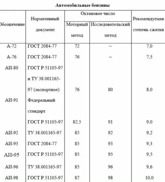

2 часа назад, zavby сказал:
Со степенью сжатия меньше 9 лить 95 бенз так же тупо, как дорогую водку вместо стекломоя. Никакого снижения расхода топлива не будет.
Пишут 92 держит степень 10. Че тогда на своем не ездишь с 8 .8   на АИ 91 ?  которых полно на левых заправках по цене стеклоиоя ? Получается , что сами льете дорогую водку 92  как же так )))
image.thumb.png.2bbe830eaa004613b265c54d4ce0ae4b.png И есть моторная и иследовательсеая степень )  какой выберещь ? )))

Использование высокооктанового бензина вместо низкооктанового опасна только при применении контактной системы зажигания без перенастройки оной под другой бензин и использовании карбюратора с настройкой на бедную смесь.
Там где рекомендуектся 92ой там всегда можно безопасно применять 95ый.

В Беларуси нет бензина меньше 92 октанового числа, как и левых заправок. Везде бензин одинакового качества.
