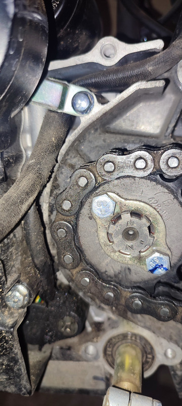

Tour116 Опубликовано 28 июня Автор Жалоба Поделиться Опубликовано 28 июня 5 часов назад, Летучий Голландец сказал: Если там 165fmm, то ничего задевать не будет! Вверху проводка утопляется в паз, сбоку она защищена и прижата щитком. Щитка нет. Цитата Ссылка на комментарий Поделиться на другие сайты Поделиться

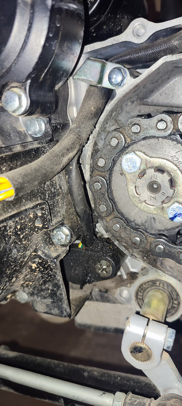

Tour116 Опубликовано 28 июня Автор Жалоба Поделиться Опубликовано 28 июня Вот такая у меня там картина. Цитата Ссылка на комментарий Поделиться на другие сайты Поделиться
Tour116 Опубликовано 28 июня Автор Жалоба Поделиться Опубликовано 28 июня Знаю, что фото не передает истинное положение звезды, но вот так она стоит. К слову, маркировка 170fmm. Как грится "врут и не краснеют") Цитата Ссылка на комментарий Поделиться на другие сайты Поделиться
Tour116 Опубликовано 28 июня Автор Жалоба Поделиться Опубликовано 28 июня 4 часа назад, Serega_80 сказал: 17 звезда(428 цепь) ставится без проблем на все моторы. Да туда 15 то еле влезла. 1 Цитата Ссылка на комментарий Поделиться на другие сайты Поделиться
Летучий Голландец Опубликовано 28 июня Жалоба Поделиться Опубликовано 28 июня Не вижу проблем! Купи щиток, спили ребро и будет тебе счастье!) Цитата Ссылка на комментарий Поделиться на другие сайты Поделиться
Tour116 Опубликовано 28 июня Автор Жалоба Поделиться Опубликовано 28 июня 37 минут назад, Летучий Голландец сказал: Не вижу проблем! Купи щиток, спили ребро и будет тебе счастье!) Там сложнее. Щиток я могу и из жести сделать. Его там не закрепишь. При звезде на 15 зубьев цепь почти достает до провода, который вниз уходит. У меня такое ощущение, что 17 зубьев вообще не полезет. Ладно, на выходных постараюсь поставить. 1 Цитата Ссылка на комментарий Поделиться на другие сайты Поделиться
Lemonor Опубликовано 28 июня Жалоба Поделиться Опубликовано 28 июня 42 минуты назад, Летучий Голландец сказал: Не вижу проблем! Купи щиток, спили ребро и будет тебе счастье!) Извиняйте но это колхоз пилить картер чтоб влезла звезда. 54 минуты назад, Tour116 сказал: Да туда 15 то еле влезла. У вас есть ведомая звезда чем ломать голову о переноске проводов и пиление картера может уменьшить ее 1 Цитата Ссылка на комментарий Поделиться на другие сайты Поделиться
Tour116 Опубликовано 28 июня Автор Жалоба Поделиться Опубликовано 28 июня 41 минуту назад, Lemonor сказал: У вас есть ведомая звезда чем ломать голову о переноске проводов и пиление картера может уменьшить ее Надо будет снять колесо и звезду потом. Ядумаю, что гарпии подойдет. Цитата Ссылка на комментарий Поделиться на другие сайты Поделиться
