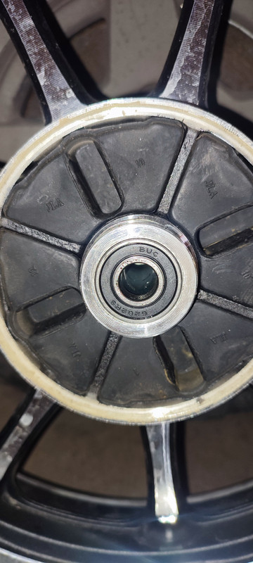

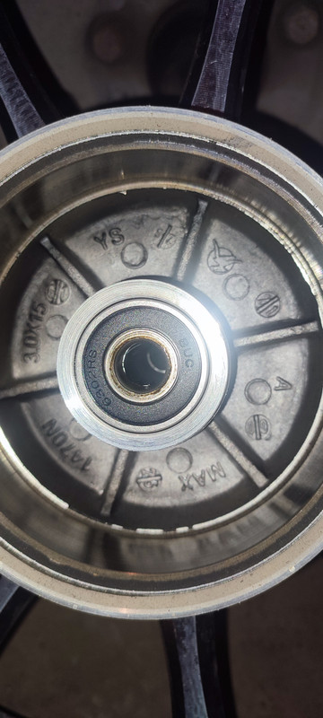

Дополняю информацию по мотоциклу.
Размер подшипника со стороны барабанного тормоза.
Даже смазки немного, с завода, накинули)

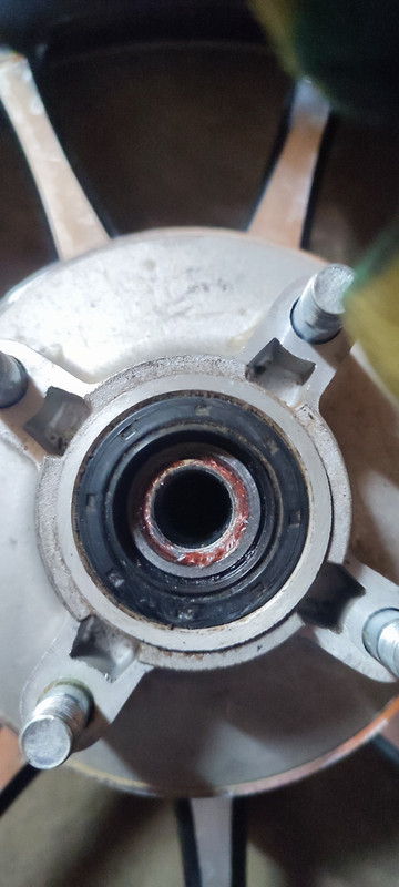

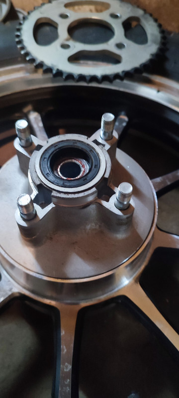

Размер подшипника со стороны звезды.
Как я понял звезда крепится без сайлентблоков.
Ещё -бы замерили её внутренний посадочный диаметр и размер посадки по центрам/краям(ну, типа как получится) шпилек как по диагонали так и по прямой- тема в том, что звёзды по их посадочным местам имеют разные размеры, например- по межрасстоянию до шпилек даже при одинаковом внутреннем центральном диаметре звезды.
В 30.06.2024 в 12:42, Tour116 сказал:
Резиновая муфта похоже как у Vr-1, но тут знаю(других, пока, ещё не встречал), что разновидность муфт на 18"-е колесо одно(правда у вас 15"-е- неужели муфты и для 15"-х и 18"-х дорожных колёс одинаковые?)- главное чтобы вид совпадал, а размеры будут совпадать, за исключением, что ставят с заводов на различные модели мотоциклов- там, ка как равило плотнее/меньше зазоры получаются, чем те- которые наводнены в продаже по рынку РФ как запчасти. Ну и есть черные и жёлтые- по одним данным у жёлтых материал лучше, чем у чёрных, но у чёрных зазоры пооучаются плотнее, чем у жёлтых(эту тему пока не проверял)

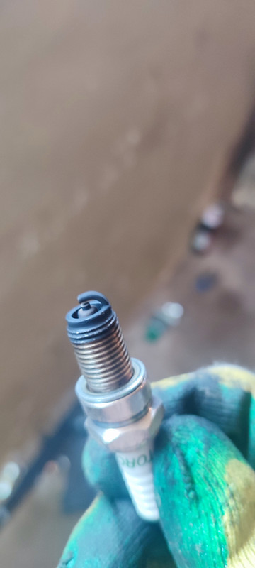

Открутил свечу. Такое ощущение, что богатит немного.

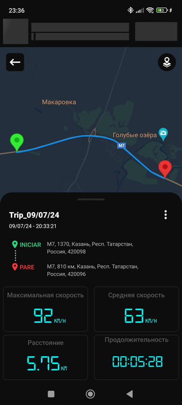

После замены ведущей звезды решил прокатиться по объездной в более спокойную погоду. Крейсерская составила 90-92 км/ч. Специально выбрал участок, где есть и спуск и подъем и ровная прямая. Крутить дальше позволяет, но "орать" мотор начинает. Думаю еще максимальную померить.
