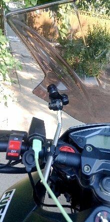

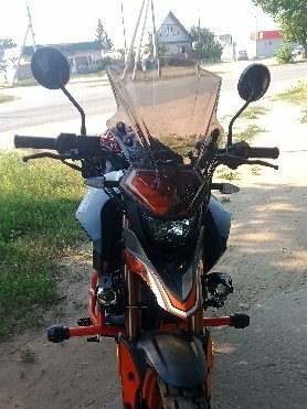

pav-ded Опубликовано 8 августа, 2023 Жалоба Поделиться Опубликовано 8 августа, 2023 Ставят всякие. Мне понравился этот ветровик. Размер средний. Штанги крепления то́стые, тяжёлые. Пластик прочный. На Алике называется вот так, дословно: Экран с двойными пузырьками для Benelli BJ600 BN600i TNT600 BJ250 BJ300 BN BJ TNT 250 251 300 600 302 2010-2016 ветровое стекло за 3 637,17 ₽ - уже со скидкой -19% https://sl.aliexpress.ru/p?key=wibvZSs 1 Цитата Ссылка на комментарий Поделиться на другие сайты Поделиться

салават Опубликовано 9 августа, 2023 Жалоба Поделиться Опубликовано 9 августа, 2023 12 часов назад, pav-ded сказал: Ставят всякие. Мне понравился этот ветровик. Размер средний. Штанги крепления то́стые, тяжёлые. Пластик прочный. На Алике называется вот так, дословно: Экран с двойными пузырьками для Benelli BJ600 BN600i TNT600 BJ250 BJ300 BN BJ TNT 250 251 300 600 302 2010-2016 ветровое стекло за 3 637,17 ₽ - уже со скидкой -19% https://sl.aliexpress.ru/p?key=wibvZSs благодарю 12 часов назад, pav-ded сказал: Ставят всякие. Мне понравился этот ветровик. Размер средний. Штанги крепления то́стые, тяжёлые. Пластик прочный. На Алике называется вот так, дословно: Экран с двойными пузырьками для Benelli BJ600 BN600i TNT600 BJ250 BJ300 BN BJ TNT 250 251 300 600 302 2010-2016 ветровое стекло за 3 637,17 ₽ - уже со скидкой -19% https://sl.aliexpress.ru/p?key=wibvZSs благодарю Цитата Ссылка на комментарий Поделиться на другие сайты Поделиться
Мишшка Опубликовано 9 августа, 2023 Жалоба Поделиться Опубликовано 9 августа, 2023 14 часов назад, pav-ded сказал: Ставят всякие. Мне понравился этот ветровик. Размер средний. Штанги крепления то́стые, тяжёлые. Пластик прочный. На Алике называется вот так, дословно: Экран с двойными пузырьками для Benelli BJ600 BN600i TNT600 BJ250 BJ300 BN BJ TNT 250 251 300 600 302 2010-2016 ветровое стекло за 3 637,17 ₽ - уже со скидкой -19% https://sl.aliexpress.ru/p?key=wibvZSs Как по комфорту при езде, есть разница? Цитата Ссылка на комментарий Поделиться на другие сайты Поделиться
pav-ded Опубликовано 9 августа, 2023 Жалоба Поделиться Опубликовано 9 августа, 2023 Конечно есть разница. Меньше шума, ветра. Я настроил так, что при поднятом визоре спокойно можно ехать. Поток уходит выше шлема. Настроить высоту и угол надо под конкретный рост о посадку. Рекомендую. Ни этот, так любой по вкусу. Ещё подходит от ямахи мт03-07. Только дороже. И много всяких, как пишут универсальных Цитата Ссылка на комментарий Поделиться на другие сайты Поделиться
pav-ded Опубликовано 9 августа, 2023 Жалоба Поделиться Опубликовано 9 августа, 2023 И ещё. На мой взгляд дополнительных точек крепления, какого-то колхоза не требует. В движении не трясётся, ничего не раскручивается. Пробег чуть больше 600 км. Цитата Ссылка на комментарий Поделиться на другие сайты Поделиться
