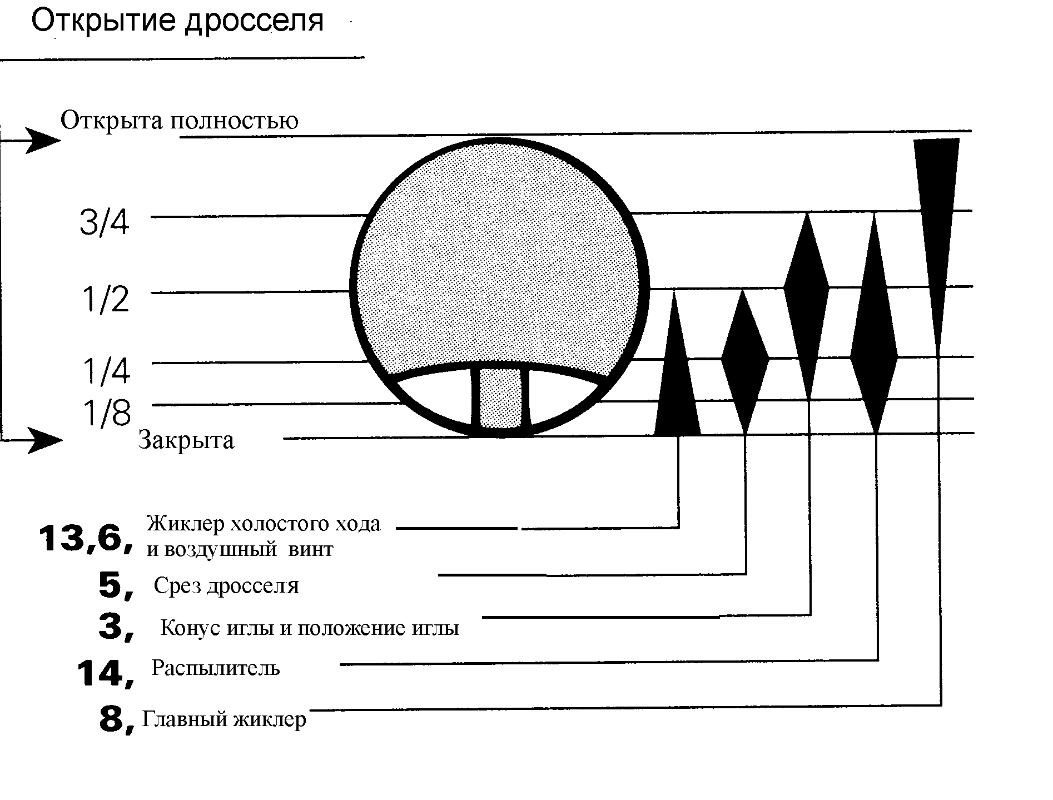

6 минут назад, АК-Антон сказал:
Винт качества только на холостые обороты влияет и запуск. Сдается мне, что надо полностью в карб лезть, чтобы иглу и жиклеры отрегулировать. Пока ищу специалиста.
не скажу за китайские карбы, но вот схемка по карбам от снегохода, винт качества влияет до половины открытого дросселя..конечно не в той степени что на холостых но все же..
