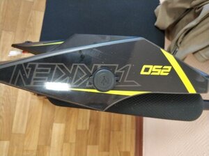

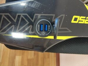

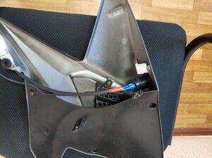

Добрый день!
В ожидании сезона сделал себе USB зарядку в левую пластиковую накладку на бак.
Штатной зарядки на руль не было, да и посчитал, что так удобнее будет, если телефон в сумку на бак класть.
IMG_20240116_112934.thumb.jpg.c34e6ddc21eeb32d1f9318311eafa6e5.jpgIMG_20240116_112919.thumb.jpg.0106cdbc261b43f74319cc4c56f8f45c.jpgIMG_20240116_112941.thumb.jpg.22cdde8e59341b8abd95d15c81efec8c.jpg
Изменено пользователем АК-Антон
