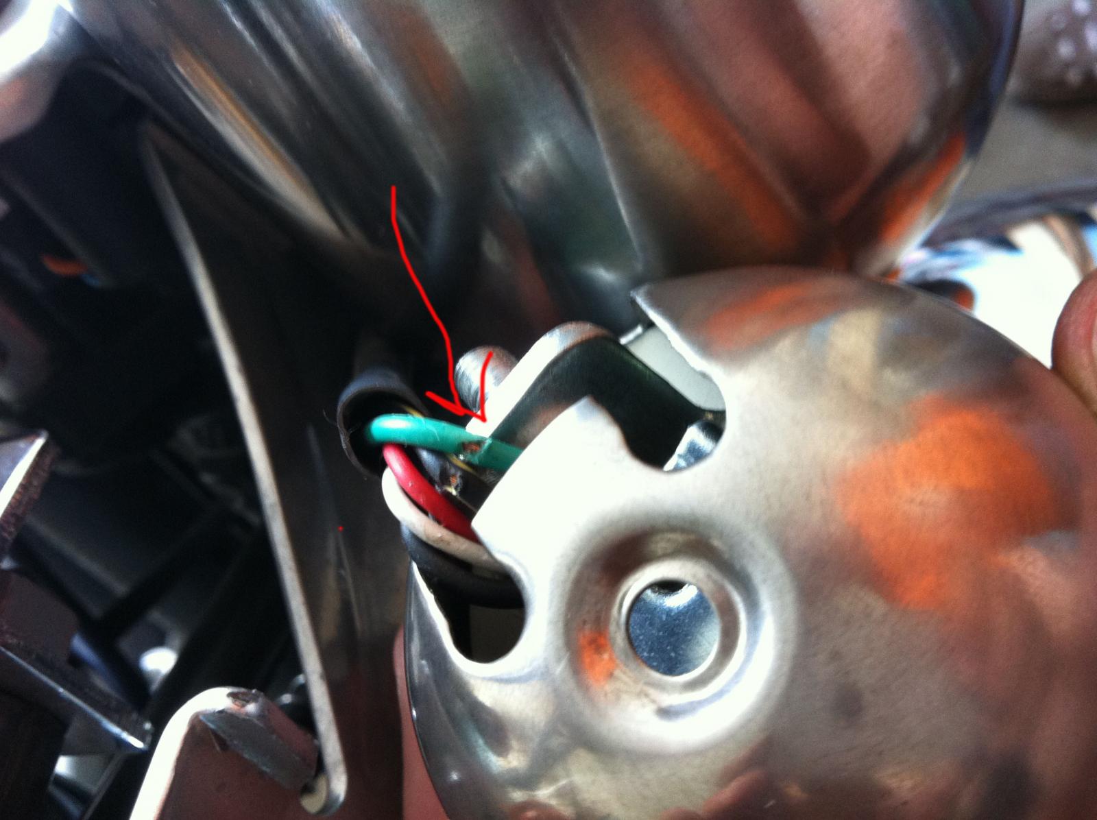

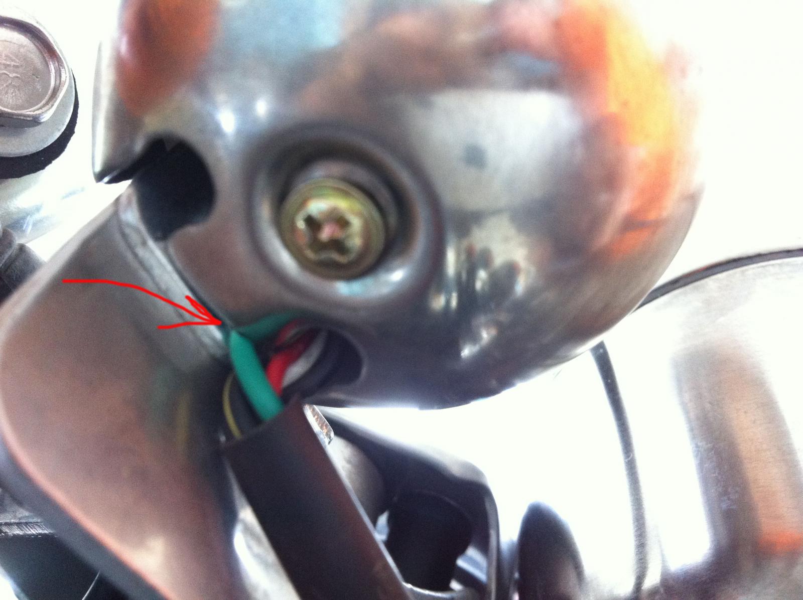

Мужики, поставил аашановский толпивный фильтр на гарпию (цена вопроса 16 рублей), поменял топливные шланги на новые, - для этого пришлось снять карб - когда собрал - течет бензин со шланга который с нижней части карбюратора свисает (на втором фото его хорошо видно). Что-то скрутил на карбе видимо когда менял топливный шланг? Кто знает в чем дело? И еще - ставлю на мот сигнализацию - позже отпишу что и как - места предостаточно для установки сиги!
по карбу отрегулировал камеру поплавком, - много подавалось топлива, перелив шел поэтому.
По ходу установки сигнализации pandora 4200 http://www.pandora-alarm.ru/catalog/motosignalizacii/pandora_dxl_4200.html исправил косяки по проводке - смотрите на фотках (в некоторых местах провода были передавлены, а в некоторых обжаты поверх изоляции - странно что все работало...) Порадовала пандоровская поддержка по горячей линии - звонишь по 8800, говоришь что установщик, оставляешь заявку -  тебе перезванивает специалист и объясняет что и как - оч хороший сервис.
