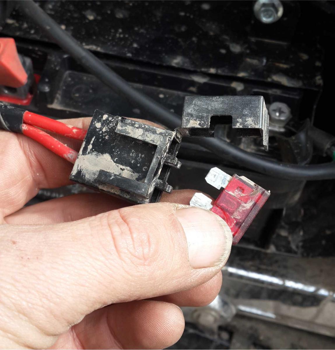

Поехал я в обчем в салон и мне поменяли РР, но старый(родной) я забрал себе, ибо изначально сомневался в таковой причине. Читайте дальше!! Еду от  салоновских мастеров в кавычках и что вы думаете? Их новое РР перегорает!! Дальше все просто еду на уважаемое в нашем городе автоСТО к товарищу (он там управляющий) подводит он меня к Электрику- имя Кирилл. Мало того он ещё байкмэн ибо там же возле него стояло два спорта!!  Тот говорит: мол ставь родное реле и заводи. Померял ток цешкой, показывает 15V. Кстати: на родном приборе (который на моте) стрелка тоже всегда была на15. Тупо откусывает клеммы предохранителя выкидывает нашу коробочку и ставит на обжимах автомобильную и предохранитель соответственно тоже авто. И сама главно грит: Можеш ехать и не о чём больше не переживать. Час по городу и всё отлично!! Вот так то друзья!! Может это здесь и обсуждалось, но я не помню.. Помню только что про 15V, и что это много- писали. Итог: стрелка на родном приборе на холостых находится посредине между 12 и 15. (Эврика!! Свершилось!! То что надо!!) Причина: родные контакты и этот вид предохранителей гавно. Из за плохого контакта росло сопротивление и реле "качало" больше нужного. Всем спасибо. Товарищу!! Электрику Кириллу!! И Вам всем за то что читали моё откровение первое от 28го, АМИНЬ!!-)))))))))))))
дружище а теперь по подробней что где откусил что куда поставил как это теперь выглядит желательно с фотографиями
У меня стандартный предохранитель сдох, поставил колодку и сам предохранитель автомобильный. А вчера сдох и этот тоже, причем интересно, первый раз подкатывался к гаражу хотел заглушить а он сам заглох и всё потухло. Вчера разворачивался и оп всё потухло. обороты были не более 2000, а в первом случае вообще уже на нейтралке катился, чудеса.......
У нас в "аклиматорном" отсеке висит белая коробочка с предохранителем. Дк вот её откусываем и выбрасываем НА!!- :))) И взамен ставим вот такую-
И предохранитель на 15А смело.
