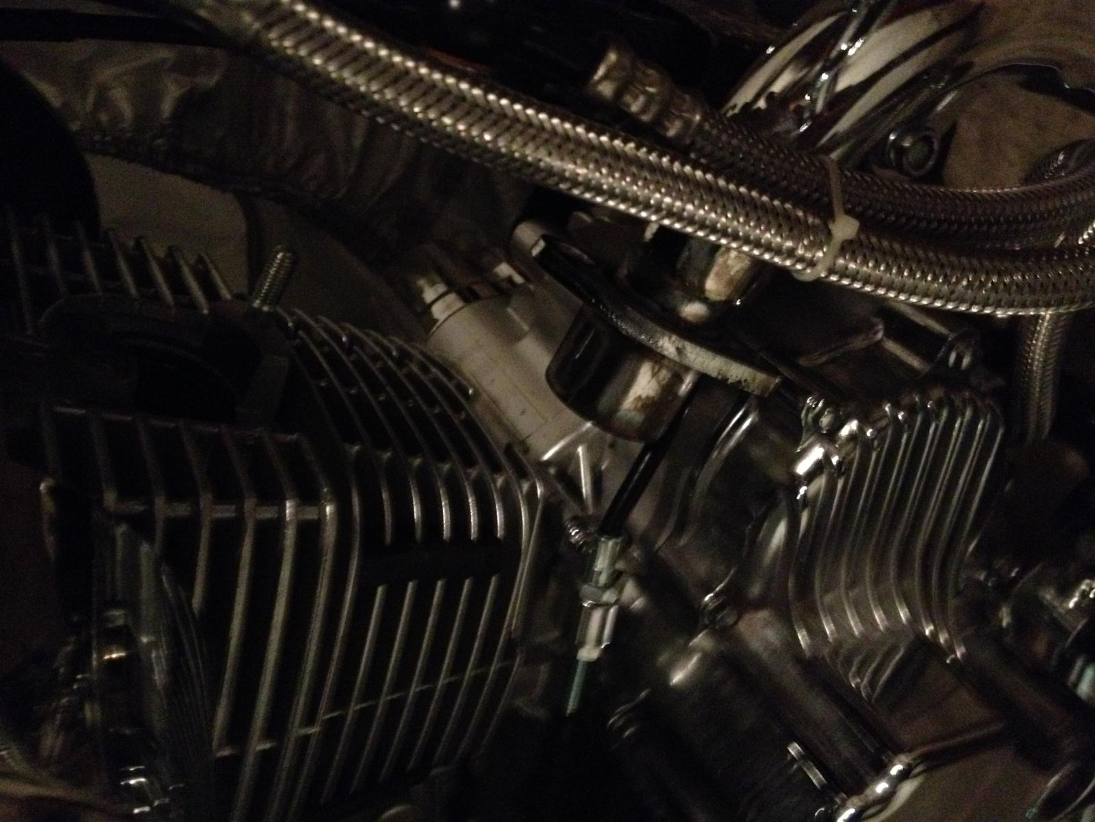

Сфоткайте воздушный фильтр.чувствую придётся переделывать после китайцев.У меня на евротексе вместо фильтра был кружок из тонкой губки.А как говорит мой дядя воздушный фильтр одна из главных деталий двигателя внутреннего сгорания.
