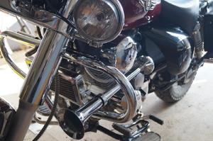

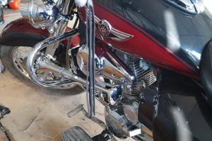

После падения стало понятно, что "защитные дуги"- это муляж. Они не защищает даже от самого незначительного падения. В моем случае дуга провернулась вокруг рамы в верхней точке крепления и мотоцикл полностью лег на бок. Если нужно, чтобы дуги начали работать, их надо жестко крепить к раме. Возможно приваривать крепление к раме, а к нему уже притягивать дуги в верхней точке.

Везде в верхней и нижней точках жесткое крепление, а не хомут!!!
как мне кажется дуги это просто декоративный элемент и неболее

Расскажи, как именно получилось, что ты упал! А ещё можешь сделать фото дуг после падения?
Согласен, что хомут... смешон. Но я уже падал в повороте, правда на маленькой скорости. У пал и на боку развернулся на 180 градусов. Подножка погнута и поцарапана, также поцарапана дуга и глушитель. Ничего не провернулось.
Да, ещё рычаг тормоза повредил.
Просто ты пальцами хомут зажал и на этом посчитал себя в безопасности.А серьезно себя защитить можно приварив хомут к трубе рамы.
Я всегда стараюсь затягивать крепеж на совесть, но в данном случае не предусмотрено никакого упора для дуг, а полукруглый хомут со стопроцентной вероятностью провернется вокруг труб рамы. Я бы приварил, но не хомут, а какое-нибудь хенд-мейд крепление из квадратной или П-образной трубы, а уже к нему бы притягивал дугу болтами через ее штатные отверстия.
Глупейшая ситуация. Торопился утром на работу. Пробка. Решил объехать по обочине и через 3 машины увидел три любимые всеми буквы. Правильно "ДПС". Тормознул, но не задумался, что еду на склоне по гравийке, а не по асфальту. Даже понять не успел, как очутился на земле.
Ты когда тормозил - прямо ехал, или поворачивал? Передний тормоз нажимал?
Я вижу, что тут ещё кто-то на Гарпии упал. Блин, я не очень понимаю, как на нём можно упасть... Я специально пытался его по-всякому в юзы кидать - ну не падает же он! (Правда - только на асфальте).
знатокам крепления дуг вопрос: а вы уверены?
а как с вибрацией у гарпии?
а у классика, пока на хомут не перешли, 3 мм железа были похожи на бумажный листик -- с такой же лёгкостью рвались крепления (и верхнее, и нижние) просто от работы двигателя.
Вообще в инструкции прописан однозначно запрет на любые сварочные работы на раме, э? Что там за металл?

Ну, допустим, ИЖевские рамы варили за милую душу, там металл был вполне себе ничего, да и дуплексная рама сама по себе, конечно, прочнее. Нельзя было варить только высоколегированную раму "ИЖ-ПС", там действительно при остывании швы просто рвало. У нас же хребтовая рама сама по себе не фонтан с точки зрения прочности, но не думаю, тем более, что она легированная. Скорее всего постоянкой и МР-ками, а уж тем более проволокой в углекислоте, если "припрет", варить можно...
Раз варить нельзя, значит надо что-то придумать с хомутом, чтобы он не проворачивался  :unsure:

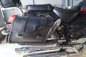

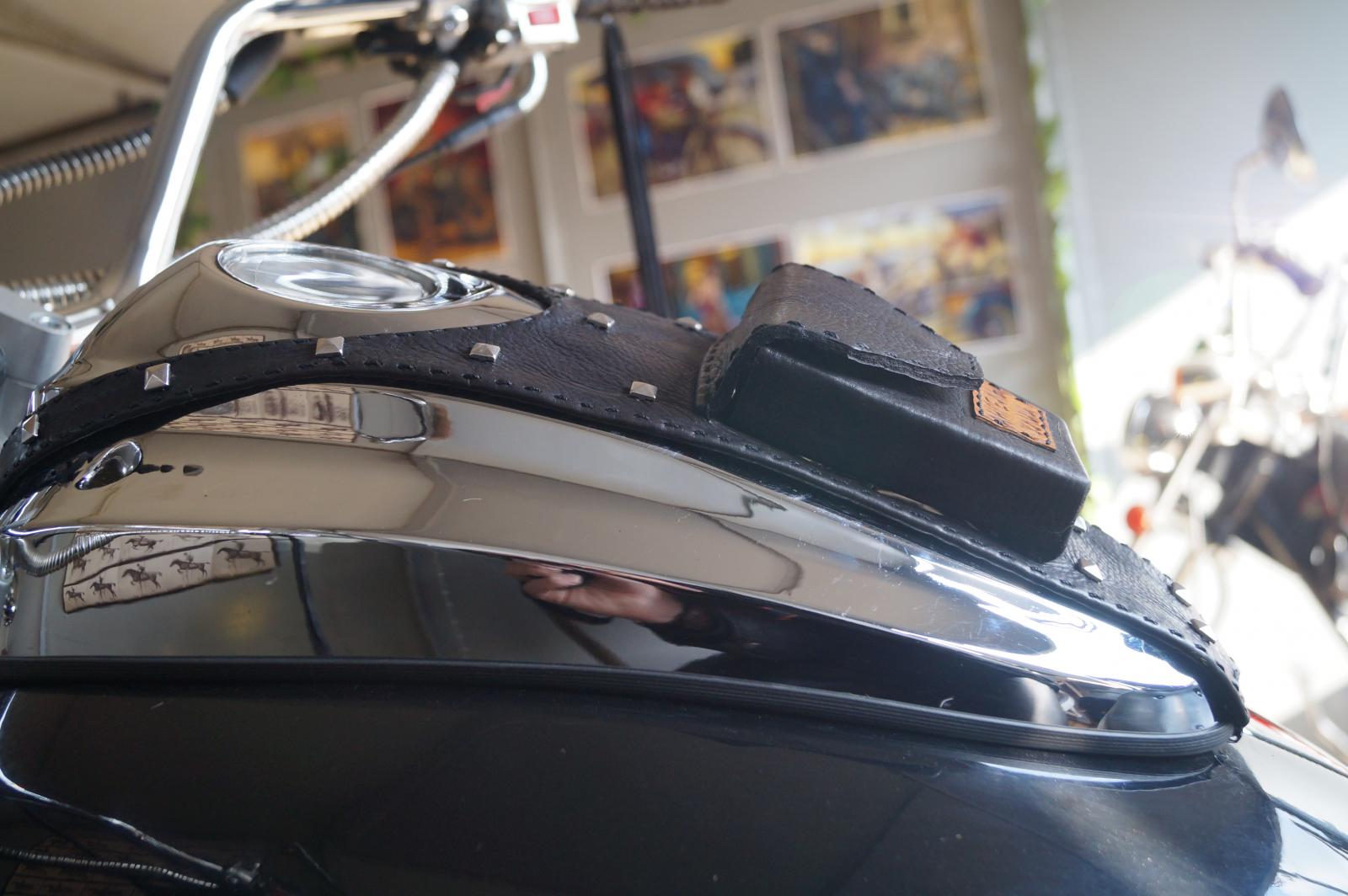

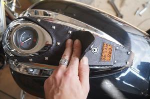

Изготовление кофр, галстуков на бак по любым предпочтением заказчика, материал кожа.

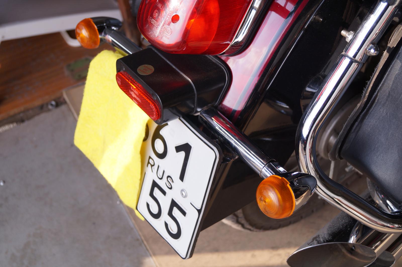

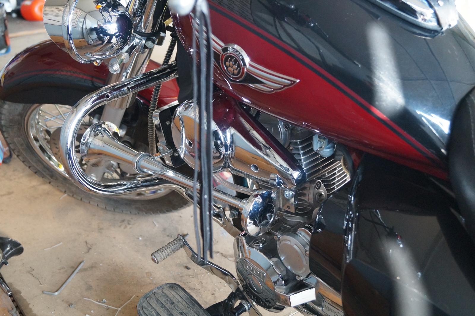

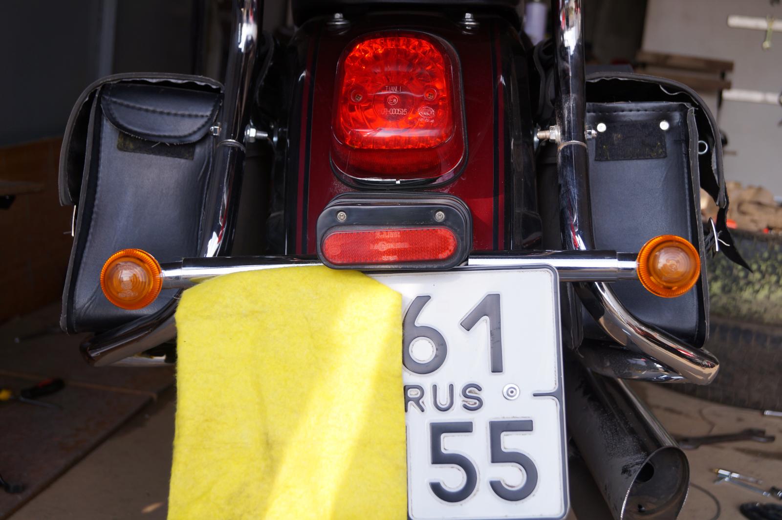

Поставил недавно пневмо компрессор теперь слышат :) (звук поезда) Вынес задние поворотники чтобы не мешали кофрам, у пассажира теперь достаточно места для ног на подножке.
