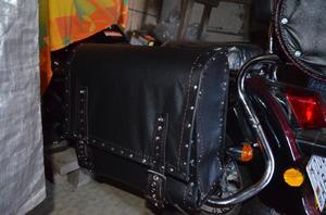

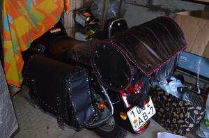

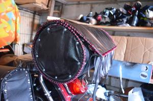

Кто-нибудь подбирал кофр на багажник?

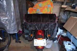

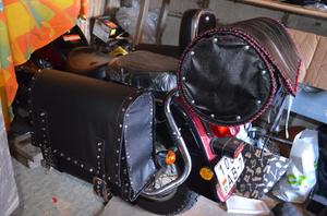

немного фантазии
И еще

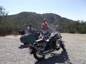

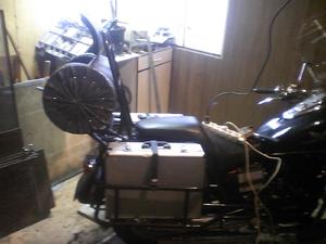

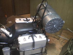

Очень вместительный ботон получился ехать не мешает не колется пнд труба для воды диаметр около 35 см ширина80 см если крышку сделать на 5 см больше то 2 шлема тока в путь

класный чемодан но я делал спецом не сьемный и с замком чтоб в магаз за собой не таскать

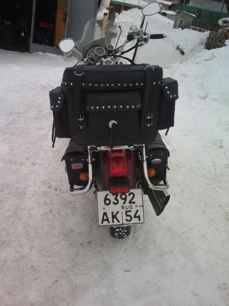

сделал сам. вот что получилось.

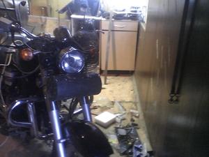

Ребята всем привет выкладываю фотки переделки фары на 06 отражатель ,в компе не силён за ранее звеняйте ,как получитс я . 1.родной отражатель и 06 .9669866f8212.jpg
2. надо просверлить дырку под подсветку . 3 .открутить 3 самареза  снять старый отражатель и поставить 06 и прикрутить 3 самореза  поставив по больше .шайбы..cf732f0631f0.jpg
4. поставил лампу галогенку  мотоциклетную 35\35 и что бы всё это залезло в фару пришлось разгибать в сторону контакты. 5 . разъединять все разъёмы  и выносить их из фары.21a18a40305e.jpg

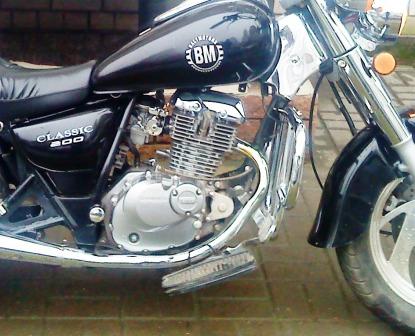

у меня вопрос по педали заднего тормоза и лапки переключения передач. а не удобнее-ли без платформ?. без платформы мысок правой ноги получается как-бы нависает над педалью, не нужно делать лишних движений ногой. ну и с лапкой переключения та-же история. как мне кажется быстрее и удобнее будет работать мыском. поправьте меня если я не прав. или тут из-за классической посадки так сделано? если так, то отсюда вытекает другой вопрос, почему в обновлённом ВМ классике платформы для ног сделали под углом?
А когда на классике было не под углом ? Вот у меня 2013 года, смотри какой угол, складные, на сайлентблоках. А у вас ?
