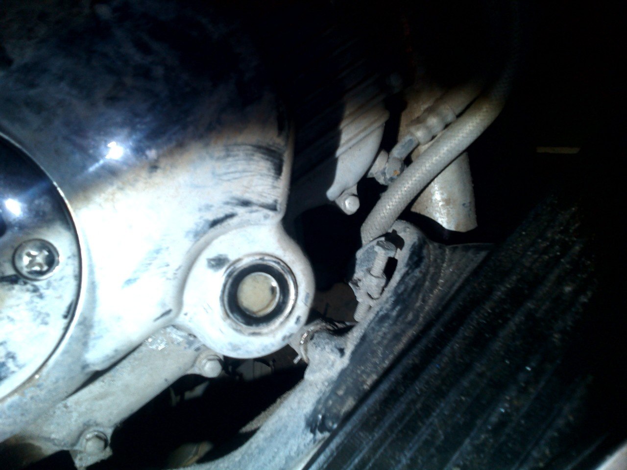

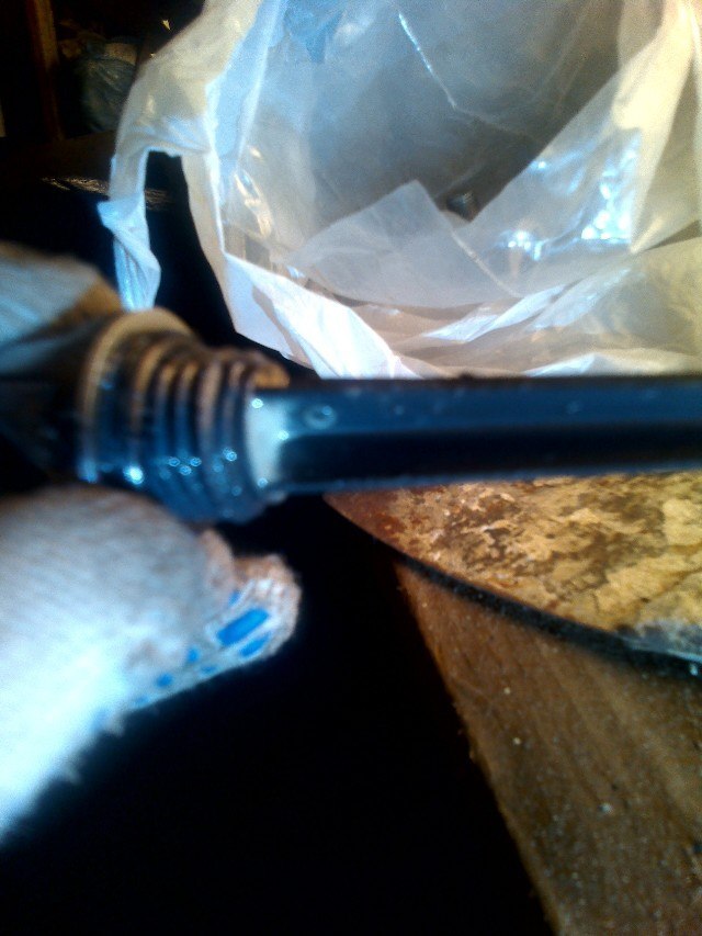

Такой вопрос, взял недавно гарпию - стал менять масло и ещё до замены заметил что глазок мутный какой-то, масло слил - вроде обычное черное было - залил мотуль 7100  - постоял на холостых и заметил какие то белые пятна на щупе - а вверху его сильные отложения белые как будто пена - что за хрень и как быть не подскажете?
Заранее спасибо.

У меня в авто такая-же штука с маслом была, когда из-за пробитой прокладки головы погнало антифриз в масло. А что тут - мне самому очень интересно.
Вода. И движок недогретый долго работал, конденсат. Промой еще раз.

Волшебник. Привет. А Агриппину брал с рук? Если так, то неизвестно, где старый хозяин её хранил. При перепаде температур возможен конденсат. Иногда на крышке маслозаливной горловины на авто такое бывает. Заменил масло и посмотри, что будет дальше. А если брал в магазе, то покатайся и посмотри, появится ли через км. 500-700. Если повторится - в сервис на гарантию. Хотя воде там взяться неоткуда.
Прошлый хозяин умудрился откатать на ней 5000км за сезон и ездил осенью и чуть ли не зимой на ней.. А от куда туда могла попасть вода? И ещё вопрос если буду промывать 5 минуткой от авто - то промывка все равно же останется частично там когда масло залью новое - эт оне страшно?
Действитель интересное фото, масло слил новое залил,а сливки остались. Посмотри воздушник сливки это вода и туда она как-то попадает или хотя 2 раза нарваться на палёное масло, врядли.
воздушный фильтр заменил - тот что был, был ушатан сильно, но он же идет на карб - в двигло то как могло от туда попасть?
