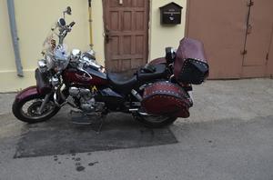

Наконец-то дошли руки переставить
Дуги не цепляют ни слева
ни справа
Переделка заняла минут 10. Понадобились: ключ на 8, ключ на 13, сверло на 8 и 2 руки  :D

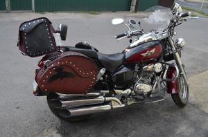

сделал брызговики, переставил передние поворотники, получил номер)))
Ай да Сашка молодца. Нравится.

Теперь специально для Владимира Злой Сибиряк  :)
ни справа
Доброго всем дня. Щас меня забросают камнями. НО. Вот не догоняю, зачем эти перестановки? Ладно фара. Это необходимость. По мне, так передние поворотники, стоящие на штатных местах вполне себе. И свет, проходя сквозь лобовое стекло ещё больше рассеивается и значит, ещё лучше видно. Задние тож. Доп. фары, вроде на своем месте. Не вижу смысла. (Закрыл голову руками).
Ну зачем сразу камнями?)) Хорошо же, когда есть разные мнения)
Я катаю без стекла. Раньше люди и встречные машины до последнего ждали, куда я поеду, хотя поворотники включать не забываю. Вчера же стоит только включить - сразу начинают движение. Вывод: здесь их видно лучше. Да и на вид мне так больше нравится :)
стекло темное ,видно поворотники хреново...поэтому они в другом месте...
Согласен. Вот это - аргумент. Но только стекло.
А поворотники я рекомендую перенести на место катофотоф...

Спасибо Злому Сибиряку. По его совету я так и переставил. Теперь База мотоцикла как бы увеличилась см. на 30. пассажиру есть куда ноги ставить. Кофры висят именно так как и надо. да и смотрится симпатично. Мне даже удлинять провода не пришлось. Только отверстия в рамке рассверлил. Перестановка заняла около 30 минут.
