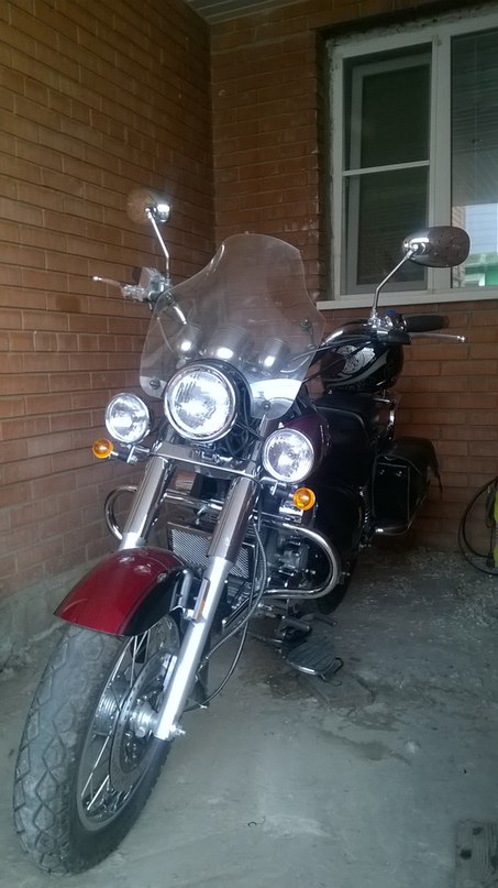

пробовал так,не понравилось-всю красоту закрывает.В руководстве по фото не понятно.
По инструкции крепится стекло к тому же болту, который крепит поворотники. Т.е. под траверсой вкручивается. Без "гибкой" отвертки лезть - геморойно. Но я докрутил, при помощи обычной отвертки и призывов "чьей то матери" часа за 2

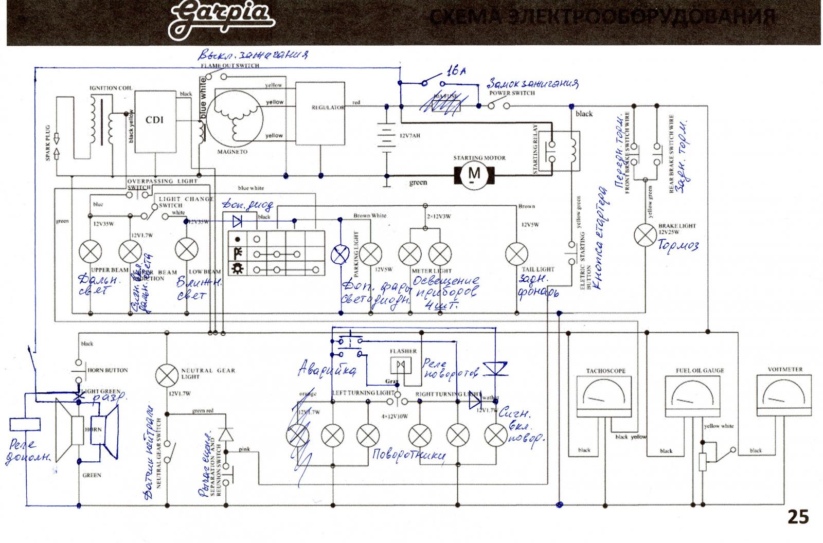

Ребята! Вот решил поделиться схемкой нашей Гарпуши! Добавлено реле для "дудок" сигналов, автомат на 16 А вместо предохранителя. Дополнительные фары подключены вместо стояночного света, а чтобы сохранить их совместное включение с ближним светом добавлен диод. Остальное как было, кстати все цвета проводов соответствуют схеме, да и дорисовал на схеме переключатель аварийки и диоды, которые не были указаны на схеме, на сигнальную лампочку включения поворотов. Думаю пригодится людям! Всем удачи на дорогах!

makar - согласен, точнее калиграфическая ошибка! на самом деле именно с другой стороны автомата и подключен тот самый "конец", спасибо! ошибка однако!
