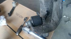

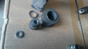

Всем привет, 1900км рассыпался ролик натяжителя цепи,сегодня менял на резиновый,от ATV150,и по случаю заменил сайленблоки маятника на копролоновые втулки,стала по-управляемейpost-21185-0-82860100-1438451493_thumb.jpgpost-21185-0-44953200-1438451906_thumb.jpg

А втулочки откуда?

А втулочки откуда?
втулочки точил сам,можно поставить с того-же ATV-150,с переднего рычага,и рассверлить на 18,но они покороче,а внутрь труба 18х12
Кстати вчера умерло реле поворотников,а с резиновым роликом гораздо тише стало,посмотрим сколько проходит
