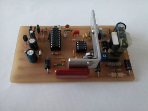

Вот наконец сваял правильный коммутатор. Преобразователь на правильном спецчипе, ФУОЗ програмируемый, осталось разъем найти и испытать в деле.
Пока зашил в него такой график:
