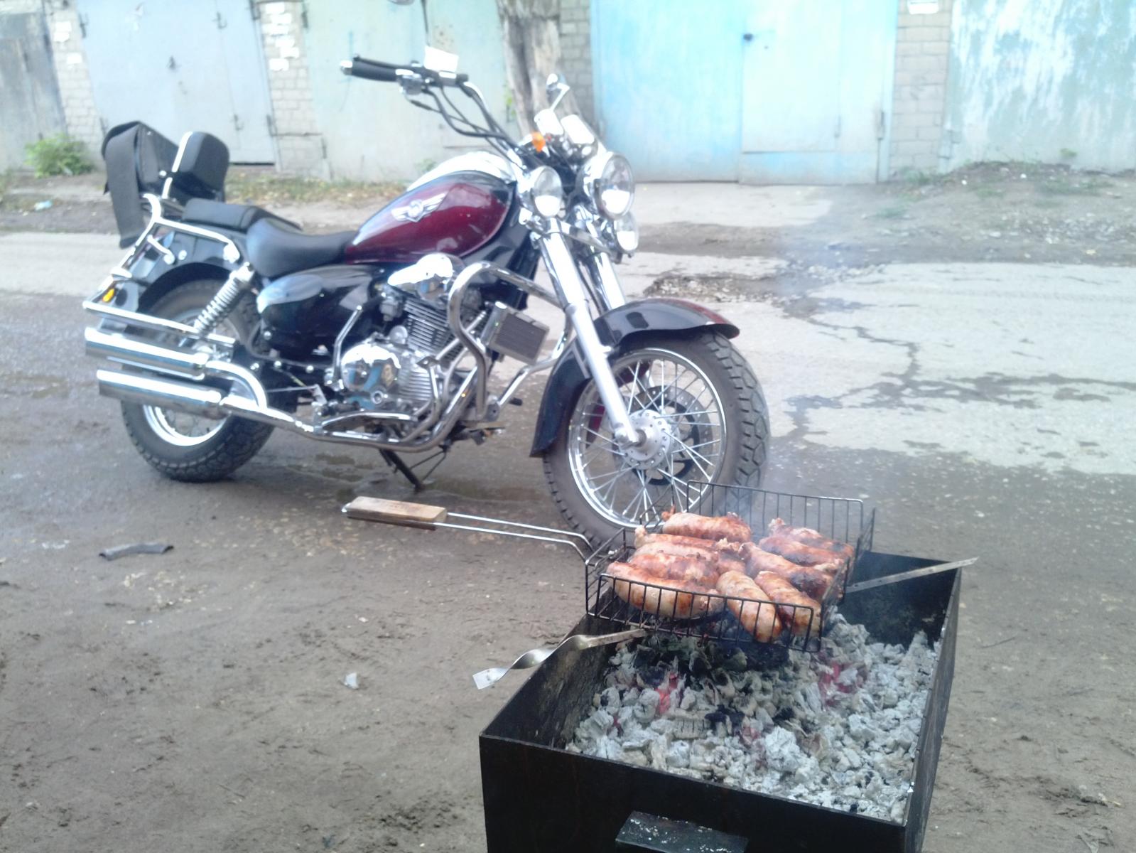

Господа-товарищи! Сегодня день рождения Петра(Коневод).
Петя с днём рождения и береги себя,жену,да и подарок тоже!
PS. Вот какой подарок сделал себе наш товарищ:attachicon.gifIMG_20150901_111555.JPG
Присодиняюсь к поздравлениями!Подарок видно от всей души!!!
