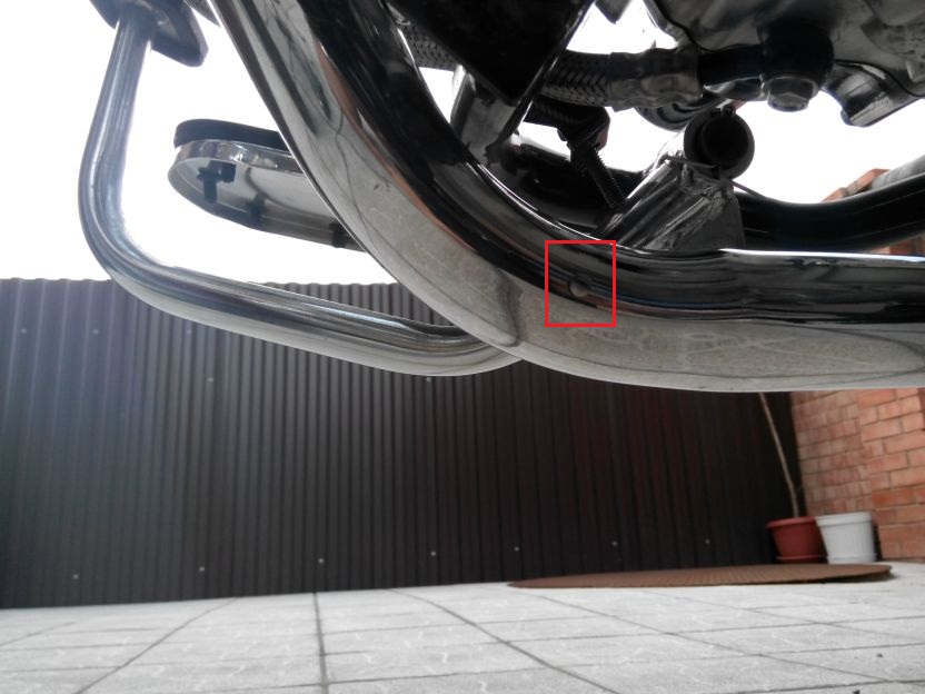

Вот починил выхлопную трубу чтобы не звенела.
Сначала хотел на саморез посадить, но просверлив отверстие (только в наружной трубе!) и оценив толщину стенок решил нарезать резьбу М3. Дальше банально, просто ввернул болтик с гроверной шайбой. И надо же какая удача, даже длину болта подгонять не пришлось. Длина стандартного М3х10 оказалась тютелька-в-тютельку для того чтобы и внутреннюю трубу прижать и на гровер надежно законтриться.
