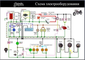

Схема электрооборудования BRBIS  GARPIA
хорошая схема к стати я кое что для себя выяснил а то тут страниц 10 назад был разбор касательно искрообразования и в целом работе генератора благодаря этой схеме окончательно убедился в своих догадках на скутерах это дело обстоит о другому искра берется напрямую со вторичной обмотки генератора без использования РР у нас на гарпии все по другому
Рад что схема понравилась. Честно говоря запарился рисовать ее.
а так это не официальная схема ну тогда тебе ваще респект и уважуха братан  :rolleyes:
я еще и думаю как то просто нарисованно для нормальных людей не то что обычно пока разберешься бутыль водяры кончится
