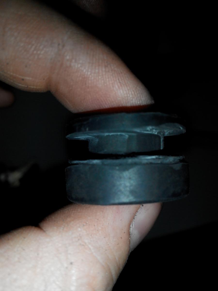

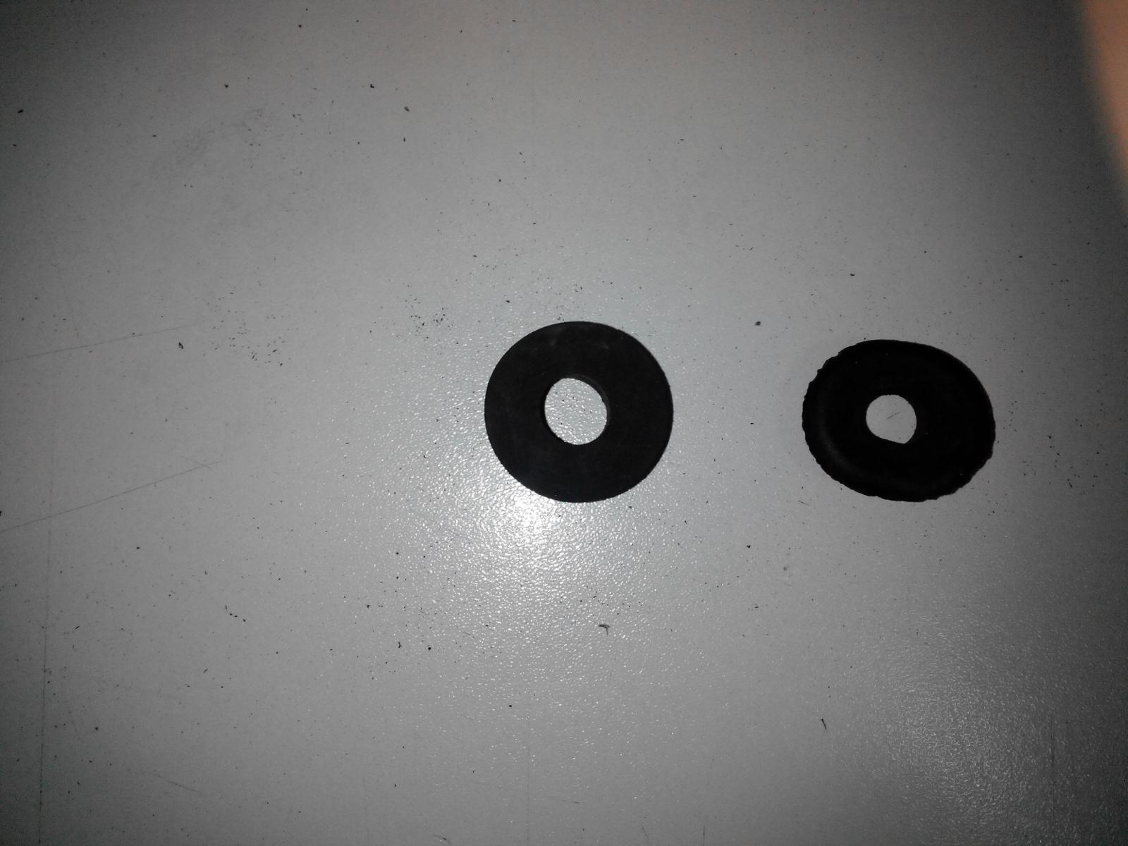

когда купил мотоцикл обнаружилась беда печаль не хватало одной резинки для крепления боковых пластиков решил выточить ее сам для этой цели просто идеально подошла Втулка стабилизатора Nissan Sunny(случайно нарвался проходя мимо боксов где ремонтируют ходовку валялась подобрал) центральное отверстие подошло отлично внешний диаметр такой же почти осталось дело за малым отрезать лишнюю толщину и пропилить бороздку по середине кое что сфоткал на первой фотке сама втулка с уже готовым пропилом на второй фотке сравнение с родной прокладкой окончательный результат забыл сфотографировать пошел ставить и не стал снимать уж больно она хорошо встала  :rolleyes:
пилил дремелем ну или бор машинкой кому как удобно называть
