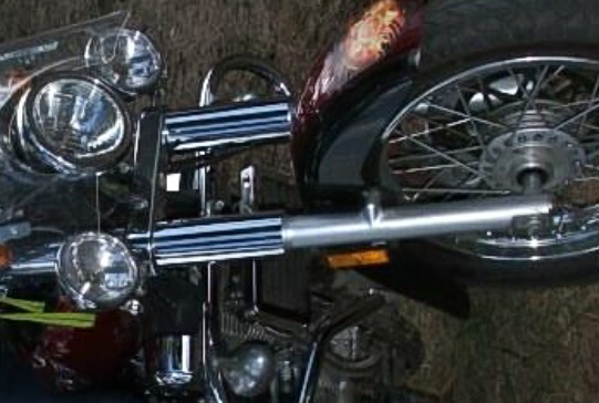

Всем моё почтение! Вчера разглядывал прайс с картинками на наши запчасти и увидел(или померещилось),что наша вилка перевёрнутая...От'ездил сезон на Гарпии и не заметил. Получается,что верхняя часть вилки,которую мы видим,просто декоративные стаканы?post-17562-0-08576000-1445695990_thumb.jpg
Всем моё почтение! Вчера разглядывал прайс с картинками на наши запчасти и увидел(или померещилось),что наша вилка перевёрнутая...От'ездил сезон на Гарпии и не заметил. Получается,что верхняя часть вилки,которую мы видим,просто декоративные стаканы?attachicon.gifIMG_20151024_164850.JPG
Я где то в описании прочитал,что вилка перевёрнутая,декор нормально смотрится.тут в мотоцикле много не нужного,но без этого не нужного не красиво будет...Я тут прочитал про центральную подножку от мопеда Альфа.Подходит к нашему...А у меня завалялась от Карпат,думаю дай попробую может тоже подойдёт,расточил отверстия на ножке под ось(были маленькие)и вставил ось от велика задняя.Кирпич поставил и ноги на кирпич,сейчас стоит нормально,и при нужде можно в колёса залезть,смазать там или поменять что...В дальнейшем думаю придумать наставки на ножки с педалями,что бы в грунт не проваливался.

Обычная у нас вилка, не перевёртыш. Просто красивые стаканы сверху.
