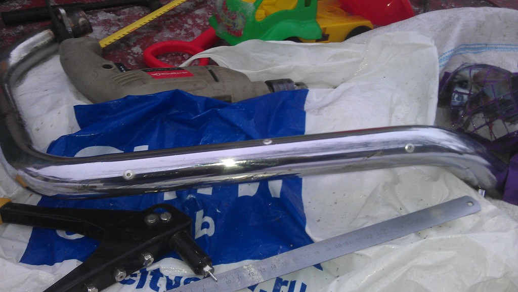

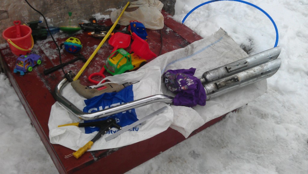

Господа, я насчет избитой темы про звон в глушителе IRBIS GARPIA.
Основная проблема была при рабочих оборотах на стоячем и при езде.
Как с этим справился я.
Сначала начал искать в самих банках, поочередно затыкая отверстия выхлопные, следя за изменением звука. Никаких изменений.
Затем прочитал на разных форумах про второе колено выхлопной трубы.
Кто-то приваривает точечно, кто-то клепает, один товарищ вообще приварил гайку к сквозному отверстию и ввернул болт на фиксаторе.
Я решил клепать. и, поскольку не знал, в каком именно месте трубы проблема, просверлил три отверстия диаметром 4 мм (по диаметру заклепок.
Как оказалось, не зря. У меня проблема была на выходе трубы, где она раздваивается. Там труба была ближе всего к внешней (скорее всего отлетела сварка). Потому дребезг, звон и неприязнь к этому всему.
Сверлилось хорошо, на удивление.
Единственный момент - если сверлить не одно отверстие, а, как у меня, три, тогда надо вставлять сразу все заклепки и потом уже их вытягивать. В противном случае, пока вытянете одну заклепку, остальные отверстия уйдут и будет проблема заклепать. А так создается усилие на растяжку (залог на долгосрочное разбалтывание).
Прилагаю фотки. А вразбежку сделал отверстия, чтобы тянуло в разные стороны (см. выше).
Надеюсь кому-нибудь пригодится.

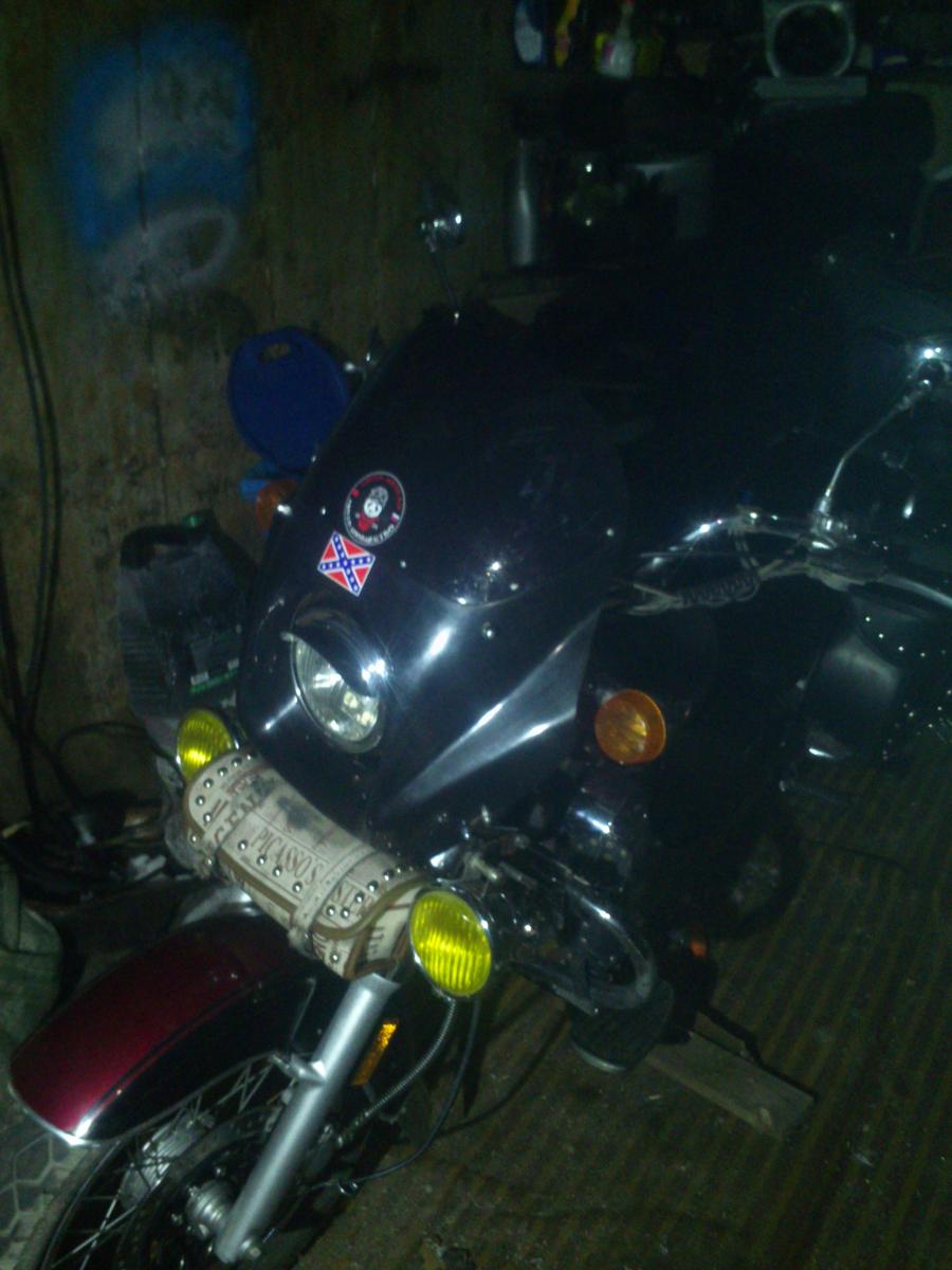

Мотобраты,посоветуйте,вот хочу на ГАРПУШУ,поставить вот такой обтекатель,что скажете?attachicon.gifb6335f0f28f68a3d232e1c49c6da2837.jpeg(в инете увидел,ещё не заказывал)
Я сегодня вот такой поставил post-18411-0-35512300-1452614572_thumb.jpgpost-18411-0-77910800-1452614590_thumb.jpg правда поворотники и боковые фары опять пришлось переделывать
Я сегодня вот такой поставил attachicon.gifDSC_9612.jpgattachicon.gifDSC_9614.jpg правда поворотники и боковые фары опять пришлось переделывать
А подробнее можно об установке,от чего щиток,размер щитка, как крепится,вид изнанки(можно ли внутрь что то спрятать)и самое главное,ГДЕ ВЗЯТЬ!
брал на автобарахолки у нас в Новосибе . шиток кустарной работы надо ещё внутри красить, но за 1000р даже очень хорошо. В выходныи буду в гараже посмотрю размеры зделаю фото крепления.
А чем не понравились не кустарные с мировых моторов? Да и дешевле,даже с учетом доставки.
В w-motors конкретно какие?хотелось бы размеры.Как будет при поездке...сток, если по мягче сказать,не очень,пробывал под разным углом,нет результата((...просто овал не хочется,что то интереснее,заковырестей хочется...
Мне интересно на,,живую,,
Так там их...Можно попросить и размеры у менегеров....
интересно на ,,живую,,посмотреть,как сам водитель себя чувствует за рулём...у ,,коневода,,с его самодельным щитком,конкретно написано,что управлять  мотом стало лучше....вот и мне хотелось что то подобного,но с покупным,т.к. эпоксидкой не работал ни когда...
