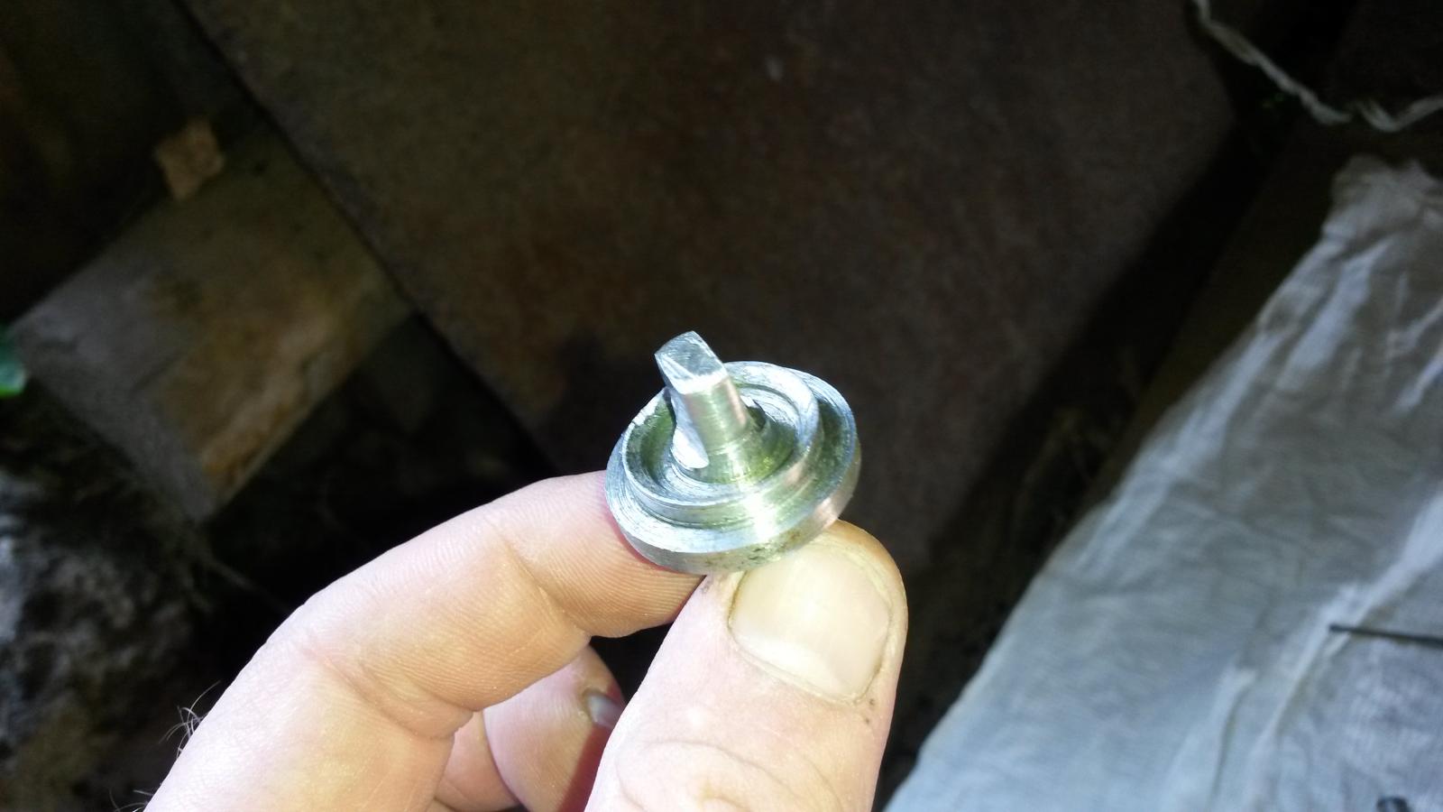

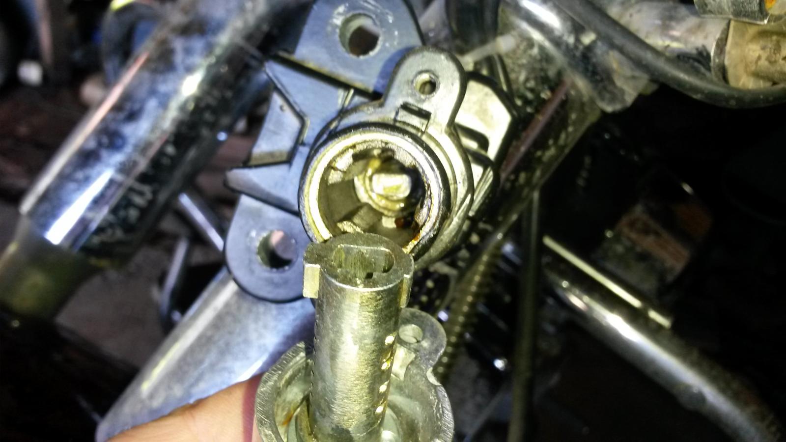

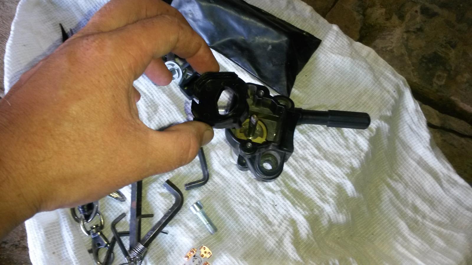

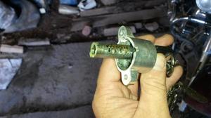

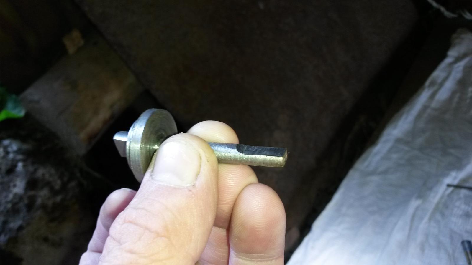

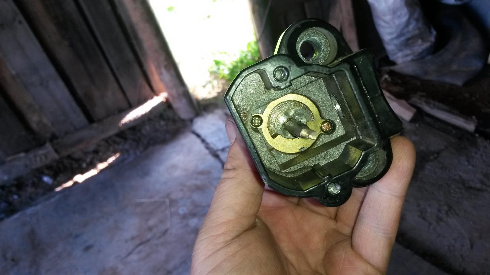

У кого нибудь есть опыт замены звездочек, езжу на работу по трассе,реально скорости не хватает хотя бы до 120 ..130,а то фуры в зад прижимают. Развалился замок зажигания по аналогу что писали выше. Чуть слет не пропустил из за этого,но выход нашел. Достал все лишнее и ездил с отверткой длинной.Решил сделать сам и не тратиться на новый замок. Выточил у токаря деталь,но решил отказаться от противоугонки. Сейчас буду долго и муторно обтачивать все лишнее надфилем. И сигнал поменял. Поставил большой,звук как у камаза,но 12 в. Кофры г....но хочу купить хорошие,а еще лучше рюкзаки туристические возьму. В планах звезды менять. Подскажите кто знает что и от чего поставить

Собрал замок зажигания.На втором фото сломанная деталь и самодельная.Минус что нет противоугонки,но для меня это плюс т.к. ломаться больше нечему.
