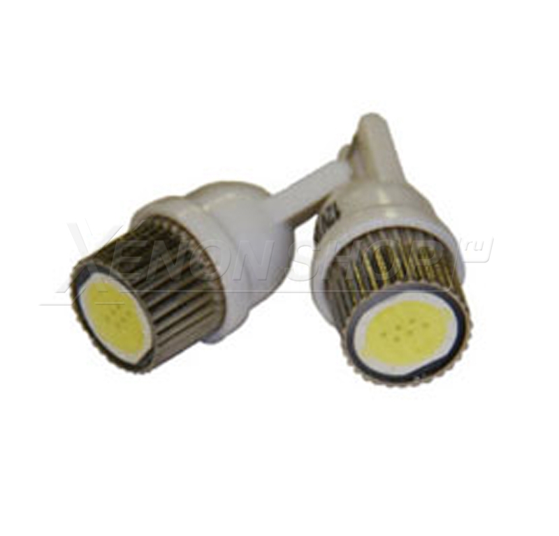

а зачем изоленты мотать или выдумывать какие то светодиодные ленты я купил светодиодную лампочку вот такую http://ru.aliexpress.com/item/20pcs-T5-1-led-smd-Ceramic-Dashboard-Gauge-Instrument-Ceramic-Car-Auto-Side-Wedge-Light-Lamp/32381927996.htmlнормально светит подходит в штатный цоколь ничего не нужно переделывать воткнул и забыл
Ну я взял такую лампочку потому что она у меня валялась в гараже, примерил, подошло :lol:. Да и купить ее везде можно в отличии от таких диодов.
Кстати в 12 вольтовых диодах что у тебя по ссылке под кристалом резистор и соединение с самим кристалом крайне ненадежное, да еще и 15 вольт на них подаешь вместо 12. Выходят из строя часто, так что хорошо что у тебя их 20 штук  :)
В "моем" резистор внешний (его видно в корпусе). В общем кому что нравится тот то и ставит B)
