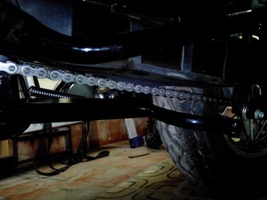

Первая обычная, вторая усиленная. Усилие на разрыв у второй выше намного. Вообще считается что просто 428 для техники до 125 кубов, усиленная с натяжкой до 250. Для нас лучше всего 520, но китайцы сэкономили. Поэтому я бы ставил именно усиленную если не хочешь порвать цепь в самом неожиданном месте.

  В усиленной цепи толще пластины гдето на пол миллиметра а вес значительно больше и возникает проблема удаления звезд.Для каждой цепи есть порог разноса звезд,а у нас база 1500мм.и удлиненный маятник,что на больших оборотах создает не хилую центробежную силу которая противодействует мотору и увеличивает нагрузку на валы.Если повесить 520 цепь мотору придется еще хуже,нужно двиг до 400сс.скорость упадет однозначно.

Толик. я со всем согласен, кроме рассуждения о цепях. При установке 520 цепи ставятся звезды с меньшим количеством зубов, диаметром такие же, как штатные. Я вроде считал, что-то в районе 13\32. На всех япах от 200 кубов положено уже 520 цепь, я это в каталоге цепей\звезд читал. А маятник не такой уж и длинный, не больше ИЖевского, а там по жизни 520 цепи стояли. Хотя здесь я не понимаю, при чем вообще длина маятника. Центробежные силы на цепи возникают только в момент обегания звезды. И за счет чего, прости, скорость упадет, если передаточное число сохранить? Кстати, кто-то или здесь или на Трофике 520 цепь поставил уже, вроде нормально отзывался.

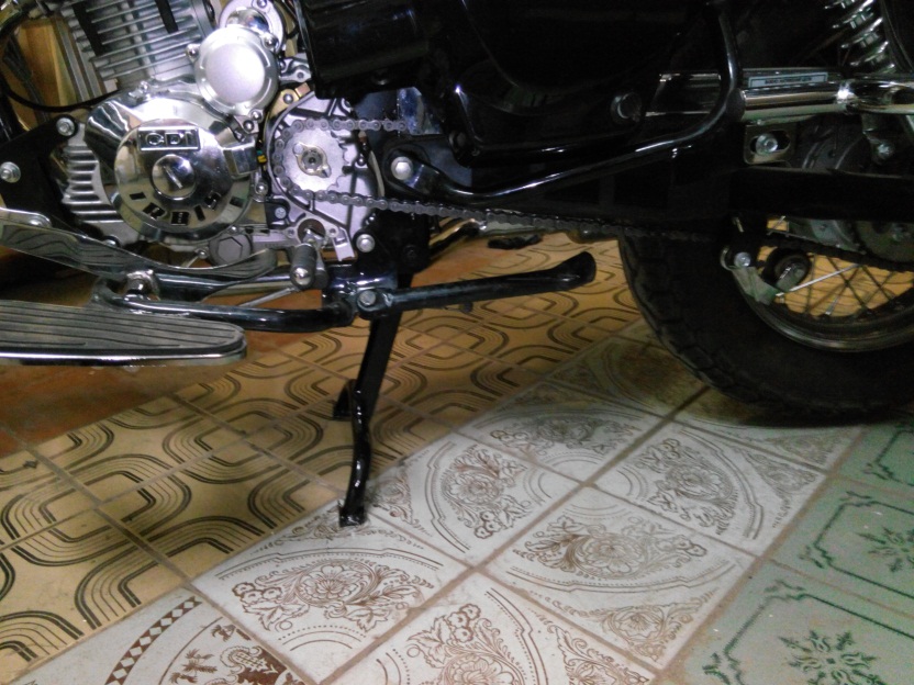

Доделал подножку центральную. Вот что получилось.
Использовались кусок гнутого швелера 3 мм и 2 шт полдюймовых угла из магазина сантехники, кусок профильной трубы для упоров и пруток для шпыньков.
Палец из 15 мм прутка, наварена шайба
Вот в сложенном виде.
С другой стороны
В разложенном виде
Идеальная развесовка мота получается когда угол центральной подножки равен углу боковой подножки.
С пустым баком можно приподнять как заднее колесо, так и переднее просто надавив на сиденье или руль и он в таком положении и останется. С полным баком чтобы вывесить переднее колесо вероятно достаточно будет кирпича на багажник.
А я просто купил от мопеда Альфа,снёс центральную трубку до нашего посадочного размера и поставил.Правда,без пружины.Ну пусть будет съёмной.
А картиночку можно? Пожалуйста!
Тоже была такая идея. Но то купить надо, доработать и все равно не будет то, что надо. Поэтому решил сам сделать.
Идея была в том, что подножки друг другу не должны мешать и работают независимо. Развесовка на центральной должна быть идеальная, т.е. в дороге без проблем можно починить и переднее и заднее колесо. Сделав свою я этого добился. Она находиться там, где должна находиться и ее не видно практически.
Идея была в том, что подножки друг другу не должны мешать и работают независимо. Развесовка на центральной должна быть идеальная, т.е. в дороге без проблем можно починить и переднее и заднее колесо. Сделав свою я этого добился. Она находиться там, где должна находиться и ее не видно практически.[/quote
Будет так любезны.... Чертежи в фак..плиз..
