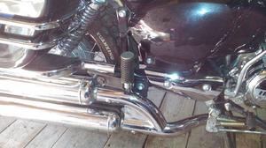

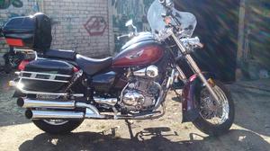

Обещанные фотки моей Гарпуши
Вижу ты поставил короткоходную ручку газа из комплекта с карбюратором, а родной пульт перенес ниже. Мне кажется не очень хорошее решение. Я оставил родную ручку заменив цетральную часть тросса.

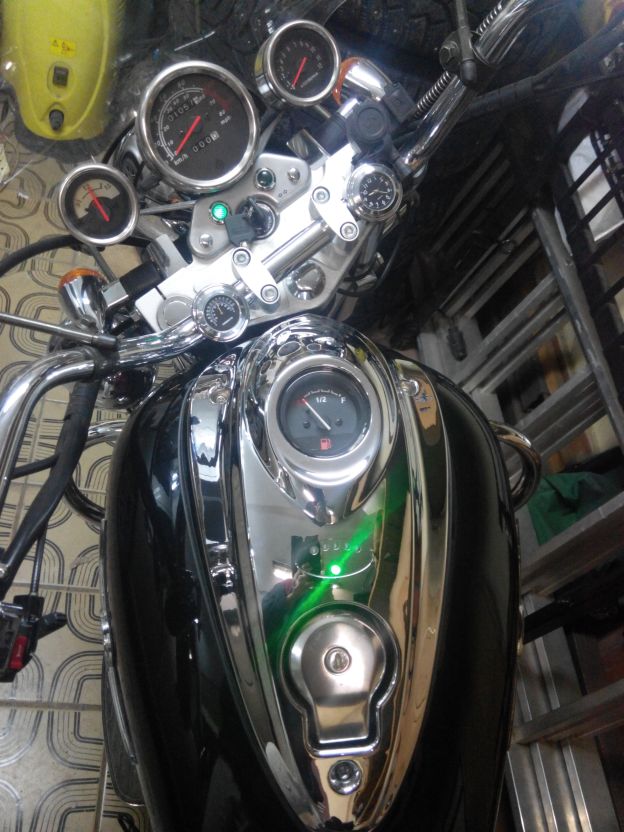

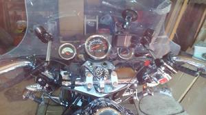

Сделал индикатор передач. Циферку решил не ставить принципиально, сделал так:
Хотел стрелкой наподобие указателя топлива или вольтметра но не нашел подходящий прибор малогабаритный.
Менял все по быстрому,времени было мало,поезжу пока так,позже может и переделаю.

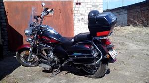

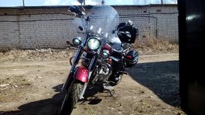

Очень неплохо все смотрится, подскажи пожалуйста где брал боковые кофры и как стали на место? прям как родные! Что то мне родные надоели, а эти по моему еще и с замками? ну и цена вопроса?  :rolleyes:
