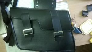

Надоели мне на наших стандартных сумках застежки,уж очень тяжело их открывать,и решил я их немного усовершенствовать,поставил пластиковые защелки как на рюкзаках,а родные теперь исполняют чисто декоративную функцию,как по мне,получилось очень удобно
А я не бросаю надежду ,что нибудь найти в место наших бляшек,всем в округе мозг вынес,подходящего пока нет...буду упорно искать что нибудь похожее,но крепче(уже две штуки сломал)
