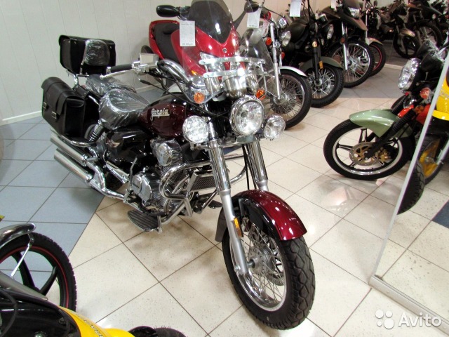

Фотографии новой Гарпии. attachicon.gif2672358219.jpgattachicon.gif2672358337.jpgattachicon.gif2672358296.jpg
Стекло нормальное, в остальном мне моя больше нравится :)
Зря они "орла" на крышки налепили и "Garpia" на бак.
Новая гарпия с сигналкой идет?
Точно... надо было Харлей написать крупными буквами....чтоб девки из далека видели. Гарпия - это Гарпия... гордятся своей продукцией...от того и Орёл и Гарпия...
На счет сигнализации не знаю, но стекло гнется легким нажатием руки на 90 градусов.
