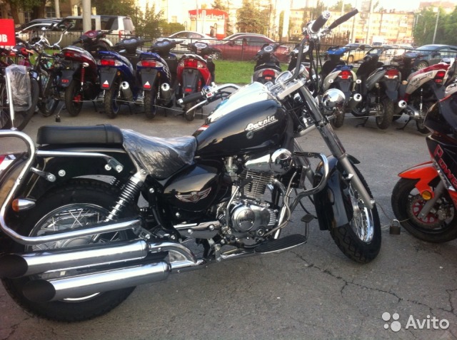

И цвет теперь полностью черный. Сегодня пришел мой мотоцикл, думал будет красный бак и крылья.Хотя так тоже красиво.
пока ехал из Питера порвал 6 раз хорошо их было2 и кучка замков
Спасибо за предупреждение,буду осторожен, заказал цепь какую нужно,в Ростове родственникам,если поторопятся,то через недельку привезут)
Поздравляю с покупкой,вот нашёл в АВИТО фотку.post-23487-0-10928400-1464815930_thumb.jpg
