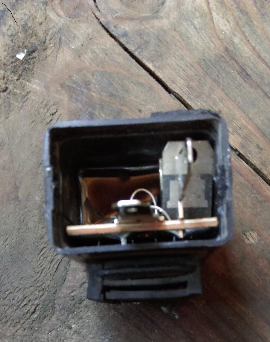

Всем доброго времени суток. Дошли мои рученьки и до клавиатуры.. Почитал в последнее время я страницы форума и решил добавить свои 5 копеек. Вот что произошло в прошлом году с моим реле поворотов
post-14151-0-76195800-1466860470_thumb.jpg. кондер внутри просто отвалился.
