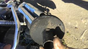

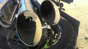

Не так давно у меня стал звенеть глушитель. Вроде нижний. Вроде возле разделения на 2 трубы. Непонятно на каких оборотах.
Уже был морально готов сверлить, вкручивать, варить и так далее, но когда прогревал перед поездкой увидел на земле валяется какая-то черная фиговина.
Сначала подумал - Вот козлы ! Разбросали тут всякой всячины! И дальше в таком же духе. Вот только я потом случано заметил кто тут козел...
Как оказалось это у меня вывалилась последняя перегородка нижнего глушителя.
Я сначала огорчился, думал что теперь все, хана глушаку. Но каково же было мое удивление когда я понял что звон то пропал. Пропал. ПРОПАЛ.
Теперь снова езжу безо всяких лишних звуков!!!
Хотя спереди что то дребезжит...  теперь то слышно :)
я вкрутил саморез со сверлом шуруповертом, пробежал больше сотни - звон не вернулся. вернется-подтяну его же и капну полуавтоматом.
